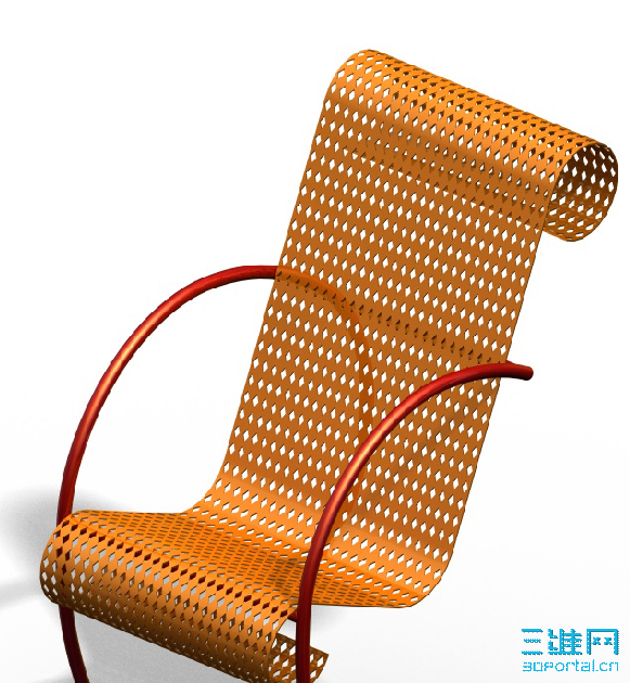

这个椅子是论坛的题目 我想问一下各位这个椅子上面的孔是怎么阵列出来的啊  或者说这个椅子靠的这个东西怎么做出来的

钣金,先钻完孔,阵列完毕后折弯。

确切的说是钣金 用冲模冲完孔在折弯的。
: v" s+ _" |* `4 @! s$ }. [像这样的孔 你可以阵列(方向)出来的。只需要你画好一个就ok

先阵列在折弯啊,不知道行不行啊

楼上说的是好办法 但如果不想用钣金的话
5 C0 i/ r7 S) T+ ]! W( L8 ~3 O可以用一个尺寸阵列 一个沿曲线阵列就可以了

这个区域阵列后折弯

我简单做了一个钣金。先建立一个钣金->unbend->CUT->CUT阵列->bend.
