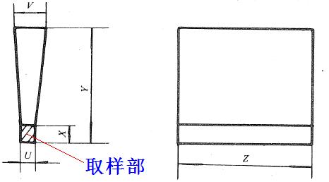

球墨铸铁QT500-7 金相分析坛中高手,我遇到一个关于球铁金相方面的问题需要各位指点:供应商送来了Y型试块,要求分析石墨球化率,石墨球大小级别,珠光体含量8 T4 Y4 X/ H, @5 C% z
材质:QT500-7 0 j2 n1 m0 E; R2 v  j" ^
检验标准:GB 9441-88( _0 h- |  b# m5 r; p. N
试块:Y型试块 U*V*X*Y=25*55*40*140mm 图片附下
3 y; i) H9 d2 s7 b) Z+ m5 E* Z5 ]! J  b! V2 a# H9 o
图1. Y型试块图 7 S. ]% Q% {: T6 V# }9 B8 Z4 |
取样部位.JPG 9 S4 `) o$ q' l: @$ Q) |2 i

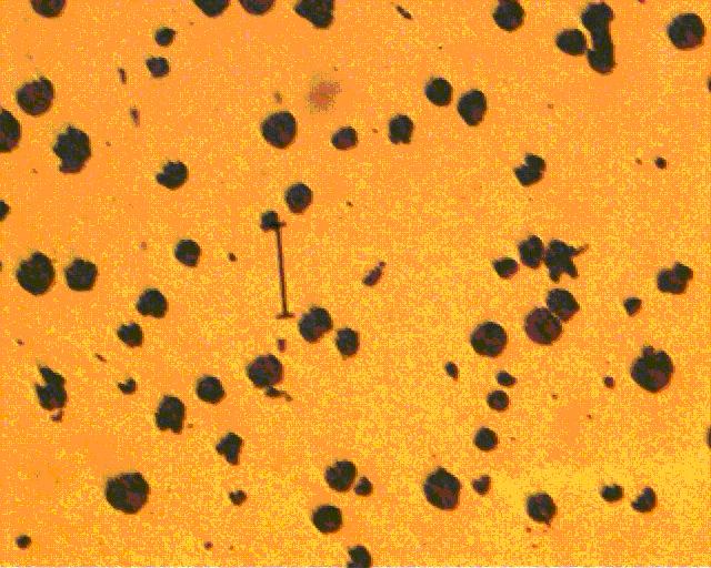

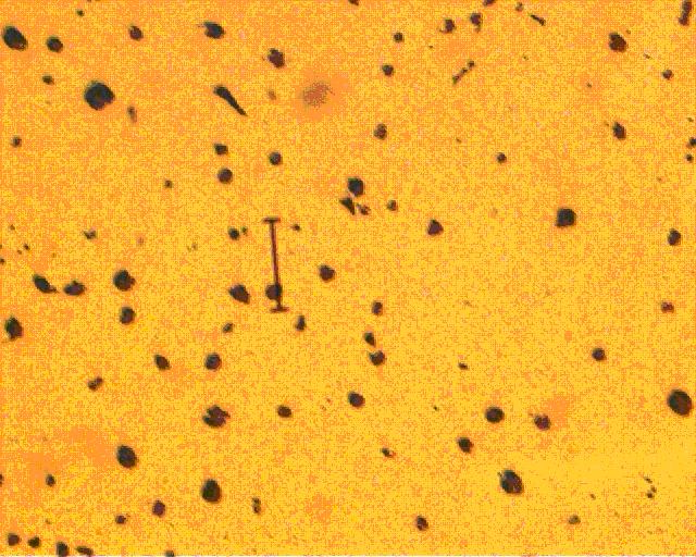

问题:
8 q1 s7 }4 F5 w1.取样金相观察发现,试样近表面与中心位置的球化率和球墨大小有非常大的差异,请高手进行评判。
  I" I+ E  W6 Q$ Y/ p8 s1 R+ {5 i3 \0 ~2.为何表面与心部石墨分布与型态会有如此的不同?
' V& u1 ?7 o% [3 S
3 R/ A2 B4 N2 y. `* }图2. 近表面金相图片 100倍 标尺100μm ! t# @: b& {/ ?) M/ H9 {# R
100X 100um 近表面1.JPG ! S; q- H5 d5 c- ~
1 `/ _( W7 O1 c4 L" Z1 q0 ?- t
% I& a# c2 m4 O" D/ q" o( d
图3. 心部图片 100倍 标尺100μm % A4 Y, d" v, @: r: X
1 u4 U* L# L5 P, q) u/ z/ x            & a9 M) {4 d/ ~
& |. E" Q3 e8 l" g, H# F0 k
图4. 珠光体含量 100倍 标尺100μm( G- R; f8 U' g
1 @5 W9 w0 S+ o3 |9 P/ ?

发表于 2009-5-17 12:52:37 | 显示全部楼层 来自: 中国上海
理论上说,近表面与心部应该有一定的差别,对于标准试块是不会有比较明显的差别的。从楼主贴的图片看来,代表近表面的图片的金相组织并不真实,这可能与制样有关(研磨和抛光过程)将石墨变形和脱落,如果你是用的一个比较大的样品,你可以看抛光面边缘与心部有什么不同。因为铁水中的碳含量是不会相差太大的(在取样的小方条内)冷速快的近表面部分如果石墨小,那么数量一定会多,而且更均匀,楼主的图片没有这个特征。
wwjxgz + 2 应助
 楼主| 发表于 2009-5-17 13:48:36 | 显示全部楼层 来自: 中国江苏无锡
楼上wx040407主任:. r. d% F6 F* c( d# X8 r: \% o
     你好!感谢你的指点,金相图片中石墨小的是心部组织,石墨球大的是近表面组织,试块厚度尺寸为 25mm。现在我非常不理解的是为何表里会有如此的不一致??(我们共做了5个样,情况都是这样,所以可以排除金相制样方面的问题)

发表于 2009-5-18 12:31:25 | 显示全部楼层 来自: 中国山东青岛
1、球化分级:外表面为3级(球化率80%~90%),内心为4级(球化率70%~80%)。
9 s" S$ T1 A) l. E4 ?1 Z  {2 r0 R9 Y2、石墨大小分级:外表面为5级,内心为6级。
: [* j0 w( E2 J. Y$ T% n! t) H3、珠光体为20%。/ E( Z" e1 T6 s* g, ~
腐蚀后,看基体,珠光体20%偏低,最好控制在35%~45%的范围内。1 C% V+ _. b% k  E0 U* P
石墨数量偏少。内心球化级别低,具体合格是否得看客户的要求。

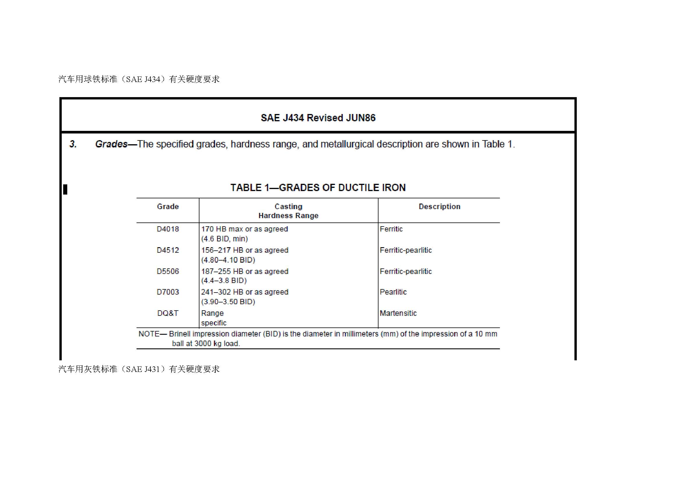

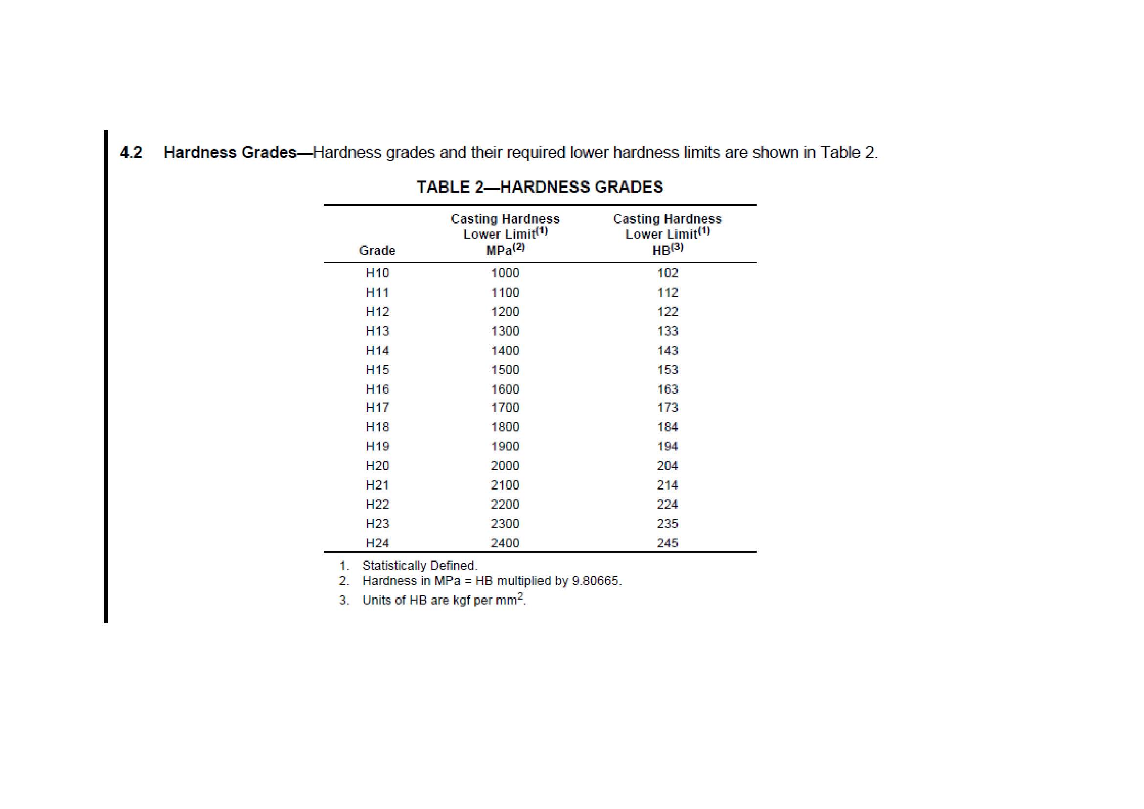

发表于 2009-5-19 15:33:00 | 显示全部楼层 来自: 中国山东青岛
一、灰铁、球铁硬度与基体关联,关键的看两种材质的基体状态:
5 H" I7 V7 }( ^; C1、灰铁的主要基体为珠光体,请见附件“汽车用灰铁SAE J431”有关灰铁硬度要求。9 K" X9 B' t2 R5 A. m5 j* m+ @; g
2、球铁的主要基体则根据牌号有明显的区别:请见附件“球铁用球铁SAE J434”有关球铁硬度要求。6 Y- Z# j+ J: t4 b% K. `
  (1)、QT400-18:主要基体为铁素体,硬度偏低。9 m$ W( t$ h$ u. M0 X6 _4 _! i
  (2)、QT450-12:主要基体为铁素体、少量珠光体,硬度适中。
8 I0 @: X1 N% A* ], u  }, B  (3)、QT500-7 : 主要基体为珠光体和铁素体,根据零件的形状、厚度,决定哪种基体稍多一些。
* R) |$ U/ I+ R% i  (4)、QT700-3 : 主要基体为珠光体,硬度偏高。) C3 _- c+ i/ ]- X
球铁的硬度范围大,随着球铁珠光体的增加,硬度增加,但是相比较灰铁来讲,变化不明显,因为灰铁的主要基体为珠光体,而球铁有铁素体基体存在。所以客户的工程师的说法是有针对性的,在一定的范围内有道理。# _4 o# h9 K( A1 [% m; E
当然,当球铁牌号接近QT700-3甚至更高,基体主要为珠光体,所以此时硬度,球铁、灰铁与基体的关联就一样了。
wwjxgz + 5 应助
