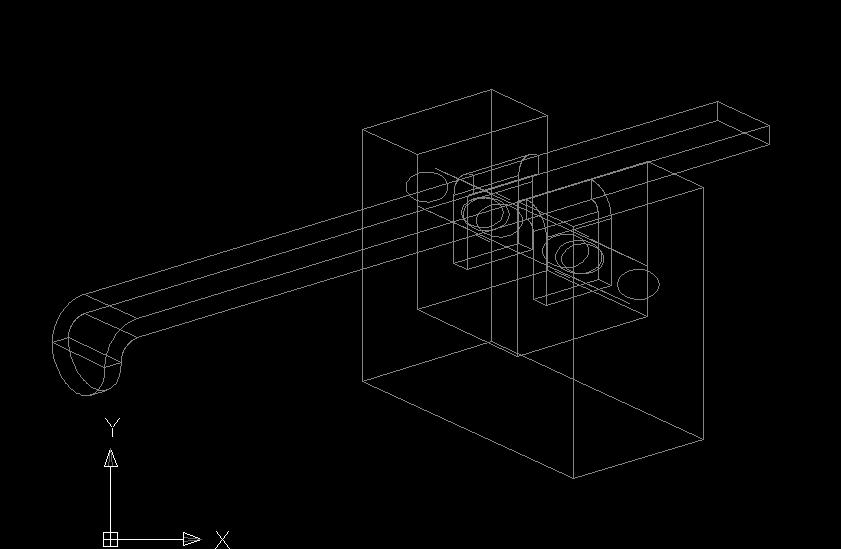

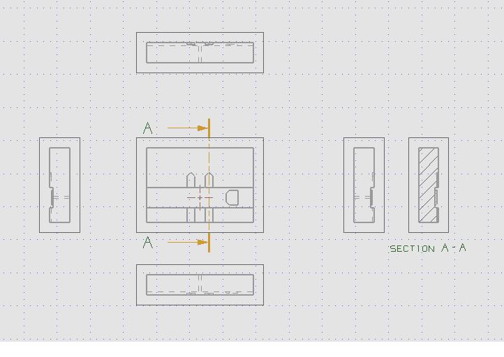

这个问题出现了一年多了,用导出“2Dexchange ”转换成的dwg是三维线框,郁闷啊
- u+ S$ e" y6 I9 d7 ?8 R3 h! l' Z4 j原来都是好好的,重装UG也不行
6 C6 r8 q: A. b+ H2 D图一是UG制图
4 Y, y2 f3 n& P- ^" e/ X3 m图二是转换成的dwg! k8 y6 U1 {  L" l( i. U
谢谢各位大虾多提意见了

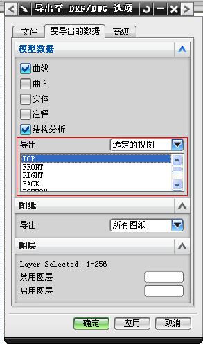

你是把实体图转换为autocad的平面图,你试试PART---CGM----DWG
astrokylin + 3 应助
发表于 2009-5-15 17:55:31 | 显示全部楼层 来自: 中国福建福州
发表于 2009-5-15 17:58:55 | 显示全部楼层 来自: 中国河北沧州
只导出一个视图试试!
astrokylin + 3 应助

原帖由 lcl8628860 于 2009-5-15 17:55 发表 http://www.3dportal.cn/discuz/images/common/back.gif
- L7 i! R. `3 _" p你看看这个教程
7 ]: ]& H' R! M+ B  P8 Z+ w
谢谢你了大虾  _5 k; X8 o! D
这个教程原来看过被我忘记; @1 Q2 ^4 ^* d& t. d
说实话没有直接转换方便,而且有自己的图层
