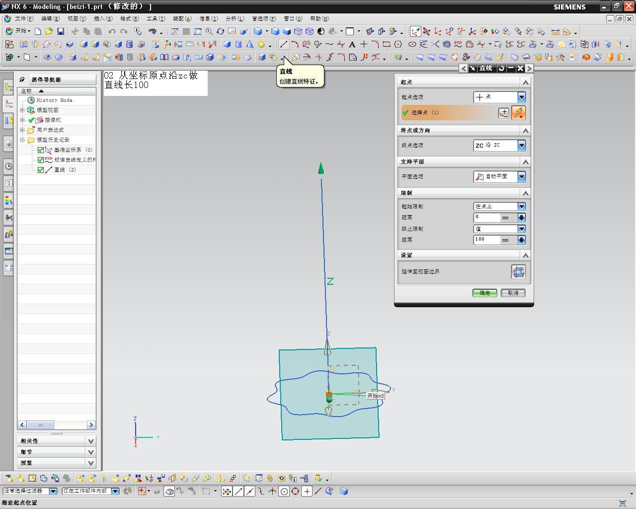

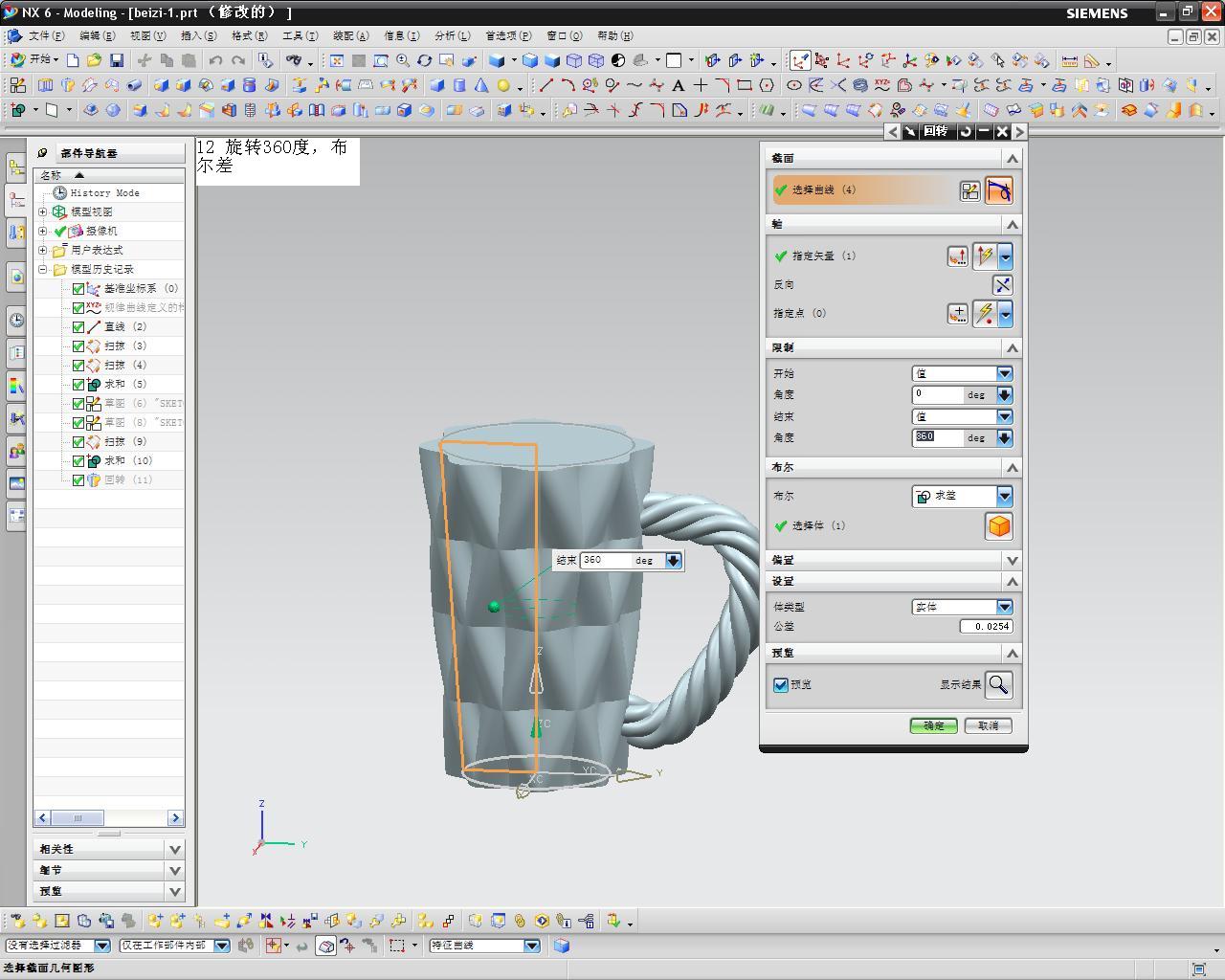

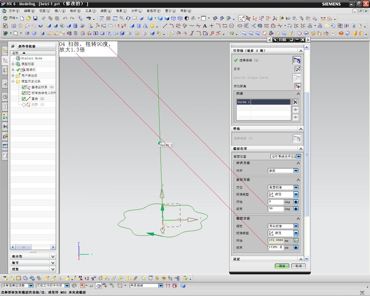

原题 http://www.3dportal.cn/discuz/viewthread.php?tid=719869&extra=page%3D1
* G' Z& i2 d4 G% M* f# }% L9 V 20090428_62236bd1e5a660e53a0cuYvs2Vknvb8Y.jpg 9 P! ]4 L6 r' x* B( U  Z
/ X9 k* r- f/ X. J
01 建立函数曲线.JPG % ?* D3 `4 o6 K# r8 r
; Y: e3 J- T% R; X2 \, J 03 测量圆弧长.JPG
/ ]& ~0 Z$ L2 p9 e 04 扫掠,扭转90度,放大1.3倍.JPG . s1 r' x0 b) Y' H8 d4 V0 M7 v
05 扫掠,扭转-90度,放大1.3倍.JPG , u# B8 a, T7 B+ d% s- N/ d( a
06 布尔和.JPG * g/ J. h6 X9 g8 v
07 做手柄的路径草图.JPG - ~" I/ g9 y0 d
08 垂直于路径草图做截面草图.JPG 5 S2 A" {# Z: ?4 a
09 扫掠,扭转3周.JPG 3 e% t. W/ T5 X8 q: j! s
10 布尔和.JPG   y2 @( T' {6 r+ e, j. x, f
11 旋转,截面草图.JPG 5 G: Q" O  U9 X! h( A- B7 B' B
12 旋转360度,布尔差.JPG - l  i0 I  }! V( c- ?1 c7 _7 v. N+ c
13 旋转,截面草图.JPG ! M. k9 j! }" o% q# E: j! A
14 旋转360度,布尔和.JPG 2 j. b3 [/ F5 v8 w
15 倒圆R3.JPG ( [- U+ o$ y% }  w( z

发表于 2010-6-11 10:55:10 | 显示全部楼层 来自: 中国江苏常州
照做了一下,杯子的轮廓线半径方程
0 W3 M4 N' P( s, P# c( n) Ur=2*sin(8*t*360)
, _1 G7 @; E& _' B+ y& `# z. `. ?所画出来的杯子凹凸太过了,但是如果修改平滑的话(比如r=0.5*sin(8*t*360)),两个相反方向扭转的杯体,又不能进行布尔运算。。。。。。9 Y2 U0 D- }/ T  f2 C
不能进行布尔运算的原因是什么啊 。。。。??
