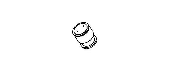

发表于 2009-5-14 23:20:19 | 显示全部楼层 |阅读模式 来自: 中国浙江杭州
怎么样把装配体投影放正,谢谢

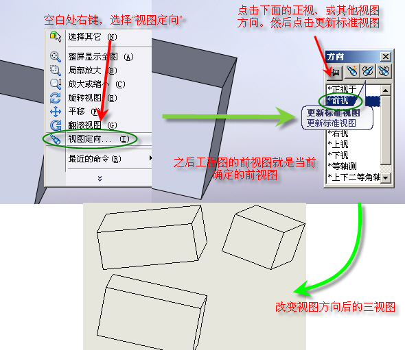

发表于 2009-5-18 16:49:51 | 显示全部楼层 来自: 中国北京
你这个应该是你画图的时候基准面比较乱或者从其他格式里导入过来的导致的。
. Q8 L6 R" h; g/ A可以先在零件内修改视图定向再出工程图即可 详见附件图
