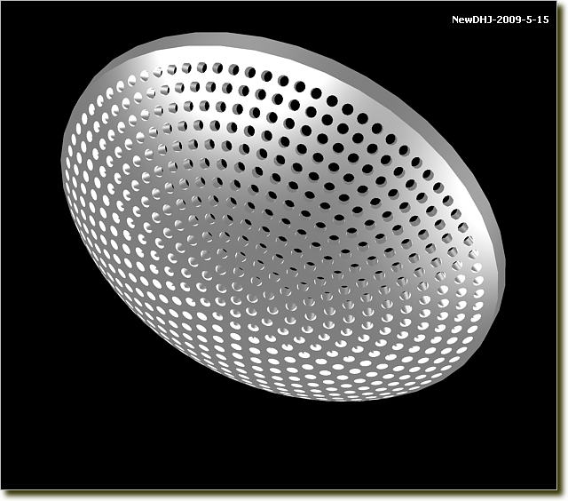

将超过实体历史记录节点的最大值。
! c( S, k, ^/ |# f" t1 e需要将实体转换为边界表示。
, s# z( U* L& v3 q  求救怎么解决。

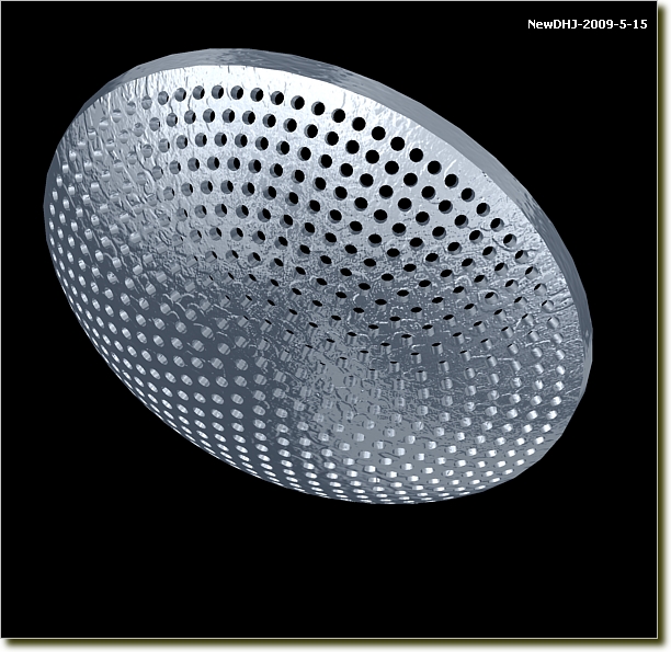

发表于 2009-5-15 09:57:03 | 显示全部楼层 来自: 中国上海
用分割命令后就能差集了
发表于 2009-5-15 10:53:33 | 显示全部楼层 来自: 中国广东广州
确实需要切割,在2010版下有同样问题。

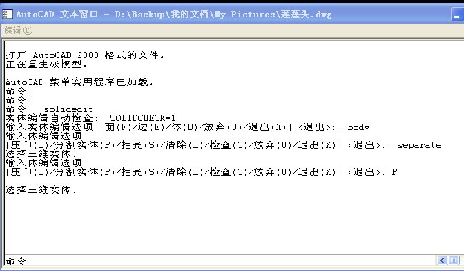

发表于 2009-5-15 11:01:17 | 显示全部楼层 来自: 中国上海
楼上的专家说得有点含糊,不好理解,补充一下。莲蓬头的所有小圆孔原来是一个整体,需要要分割命令打散成一个个的小圆柱再求差。点修改(菜单)→实体编辑→分割,选择所有小圆柱组成的整体(选择后没感觉的),右击选分割实体,右击点确定,分割就完成了,后面就可以用修改(菜单)→实体编辑→差集求差了。分割过程命令行提示如下图。

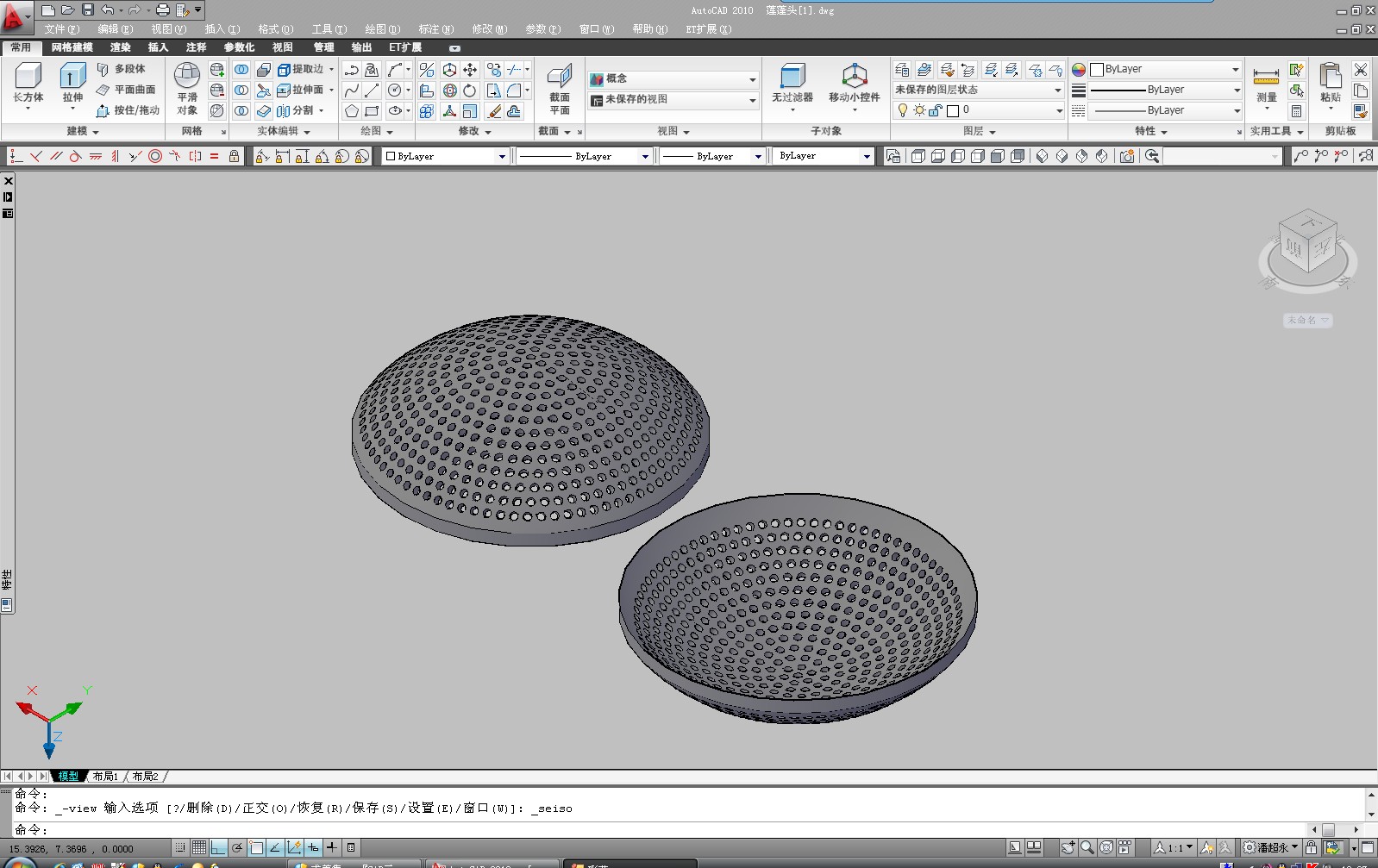

发表于 2009-5-19 10:08:19 | 显示全部楼层 来自: 中国广东中山
2010上作没什么呀
