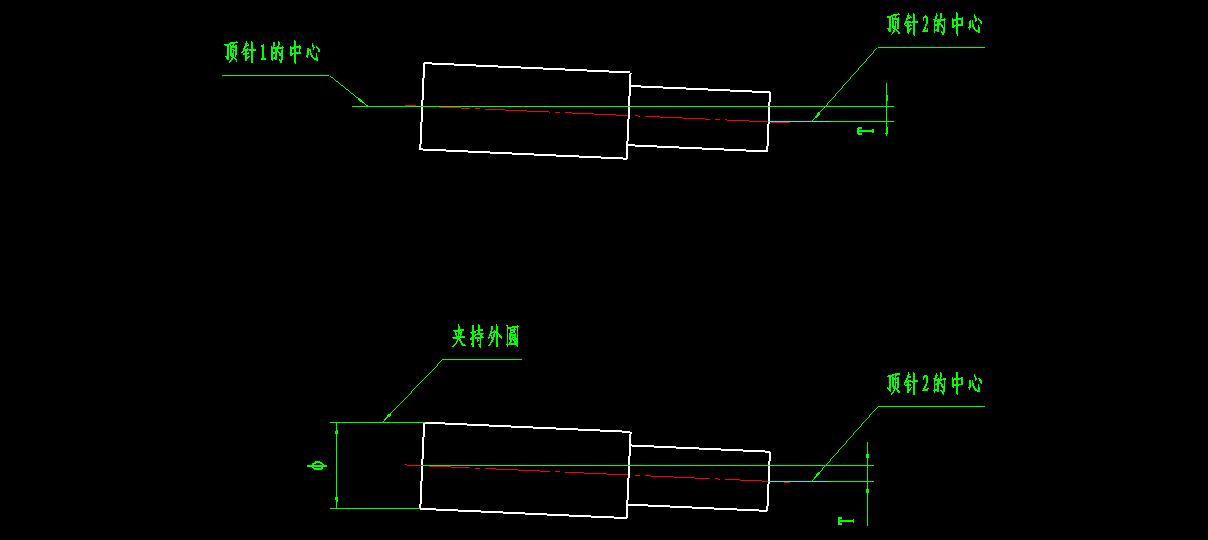

在万能外圆磨床上,用顶尖支承工件磨削外圆和用卡盘夹持工件磨削外圆,哪一种情况的加工精度高?为什么?望各位大师解惑

代专家赵元上传示意图应助楼主
发表于 2009-5-15 09:20:46 | 显示全部楼层 来自: 中国浙江台州
当两顶针顶中心孔时,由于两顶针的中心有一定的偏差(这是机床的偏差),轴会产生微量的弹性变形;如果采用一夹一顶,可以避免这类状况;

其实,轴的磨削,采用一夹一顶的方式还是采用两顶针的方式装夹,需要根据轴的结构和设计的要求来决定,不能单一的说那种方式更合理。但是,如果只是讨论磨削后的精度,那么肯定是一夹一顶的精度要高(当然夹持的外圆是非磨削面)。原因是:一.轴的中心孔并非是设计基准,而只是工艺基准;二.两顶针顶中心孔的加工方法比一夹一顶的加工方法要多出一种误差,即是轴的变形产生的误差,有些轴的刚性很好,可能还感觉不到这类误差带来的影响,可是当加工柔性轴时,就会有很大的区别了。

要是用顶尖顶中心孔磨削外圆,对中心孔的要求相对就高,先要磨中心孔,在进行外圆磨;
% ~. ^+ y1 p  ~- w, J8 g; d若要一端夹外圆,一端顶,同样对所夹外圆要求也一样很高;
, L; l  |. y0 {3 Q! S" O个人认为还是采用顶两端的方法磨外圆更好,那样与主轴回转轴线的一致性更好!
发表于 2009-5-15 21:18:02 | 显示全部楼层 来自: 中国广东惠州
用夹则要看主轴回转精度。如果跳动大就精度差。1 V# c4 @7 _& p6 B
用双顶尖要注意加工顶尖的精度和加工余量还有多少。$ x& ?8 f# H0 e; u  |# ]: Y8 W
一个是一圆周面一线定位。
8 N7 C# u8 W- _6 W* f' A一个是左右线中心定位。
% f& Z8 a9 y% S4 C) b! a# {/ X看加工的设备和定位方式选用。
发表于 2009-5-15 21:33:03 | 显示全部楼层 来自: 中国重庆
我认为两端采用中心孔的夹持方式比较好,这也是大多数轴类.包括塞规.主轴等精密零件都采用该方式的原因。卡盘夹持容易受机床主轴回转精度的影响。
