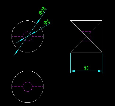

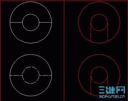

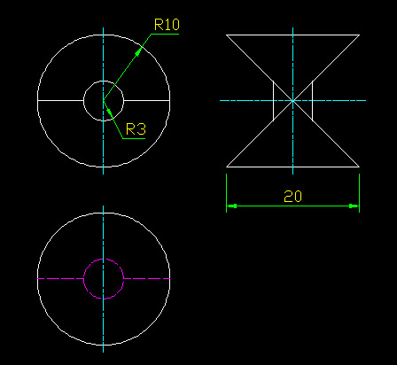

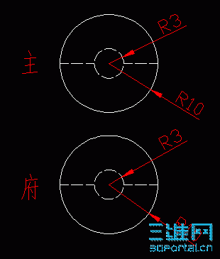

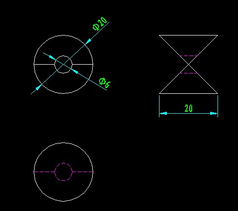

1.图中白色为一组视图,请画出它的左视图
% i3 h6 X2 y* F/ G9 n/ e+ }2.图中红色为一组视图,请画出它的左视图0 U; p/ j9 ]1 h- \3 ?% k1 [
大园R10,小园R3
) n- e- W7 d7 D, F- o5 Z# ^: q7 l: F% G) [* b4 ?6 [, D
yyyy.gif 1 d! W9 H0 E8 w$ S
, s1 e8 H' y+ |8 v! D

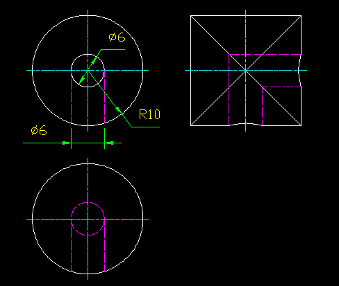

3.如下图,请画出它的左视图: l1 v5 e/ a, O9 [& K7 Q1 F

发表于 2009-5-15 17:26:42 | 显示全部楼层 来自: 中国广东深圳
弄了个红色的。
2005llnn + 5 技术讨论
发表于 2009-5-15 17:49:20 | 显示全部楼层 来自: 中国广东深圳
两孔相交成这样。

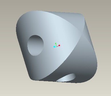

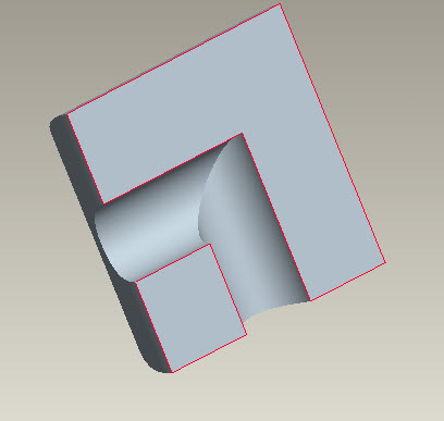

发表于 2009-5-17 09:23:12 | 显示全部楼层 来自: 中国广东深圳
再做一题。

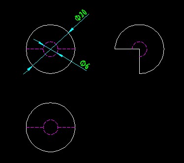

 楼主| 发表于 2009-5-17 21:10:29 | 显示全部楼层 来自: 中国浙江金华
EN,3843做得BC!加分.3 ?" X3 S* a) A( L6 F; J, V2 @
可以做下第三题.- H- K3 d+ N5 B& c6 }
HEHE
发表于 2009-5-17 22:03:58 | 显示全部楼层 来自: 中国上海
第一题这也算正解吧?
2005llnn + 5 参与鼓励
发表于 2009-5-17 22:11:26 | 显示全部楼层 来自: 中国上海
第三题有点简单。
 楼主| 发表于 2009-5-18 21:07:25 | 显示全部楼层 来自: 中国浙江金华
回复 6# qykj0905 的帖子
是的,你这样做就是我的做法.但第三题你还得考虑% G5 g2 @7 S! _9 \2 j9 k
不过,4楼也是正确的解法..
发表于 2009-5-20 08:07:57 | 显示全部楼层 来自: 中国上海
第三题修正后答案。
