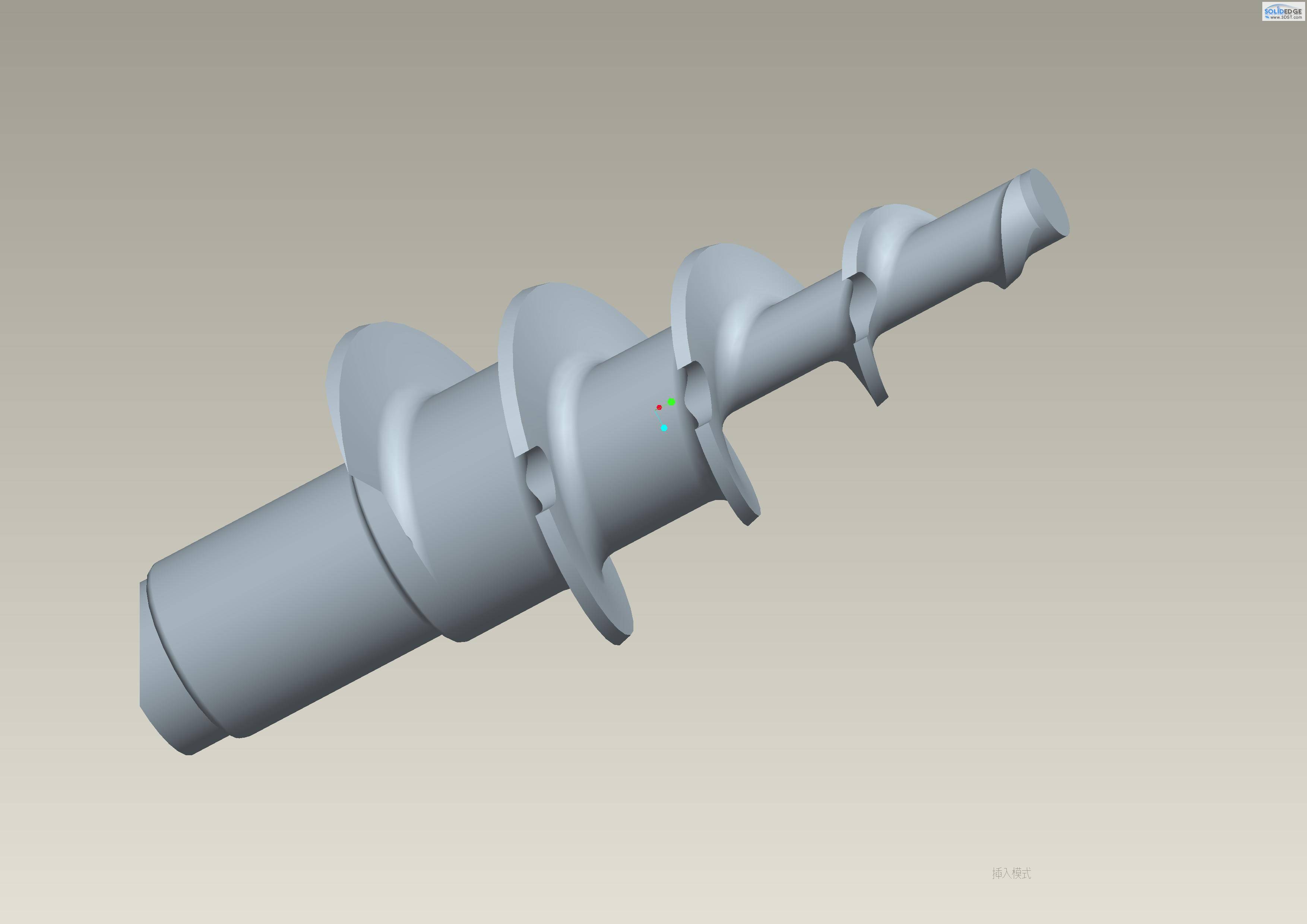

4 n9 p3 A4 ?; S- t) T原题 http://www.3dportal.cn/discuz/viewthread.php?tid=616872&page=1&fromuid=386133#pid2993724

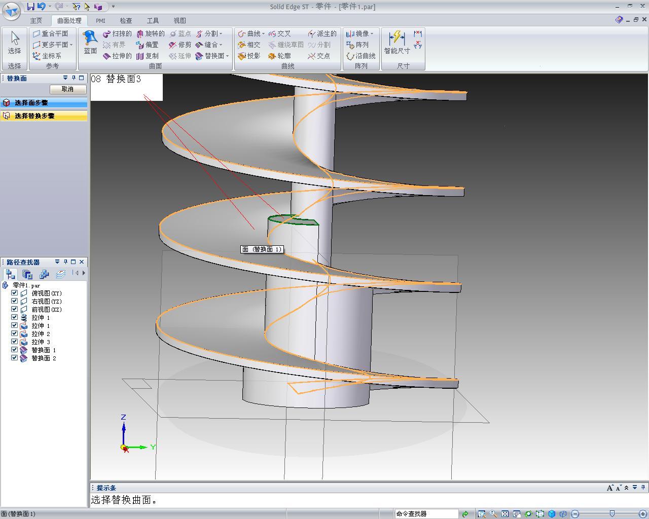

0 l* D% Z" |8 J! p0 k/ [% w 20081211_fda7816216b57da455d2tK2gi2tT2FS4.jpg
$ J$ x; C1 K, f: j
# u' ^" k  \; ] 01 螺旋拉伸草图.JPG $ {0 W7 |" h8 \$ k6 j; Q. v' S
02 螺旋拉伸参数设置.JPG $ d! Y  C( |( Z) J! s
03 拉伸一圆台,直径46,高33.JPG ) J& y7 m0 M2 c. H: C* A0 m

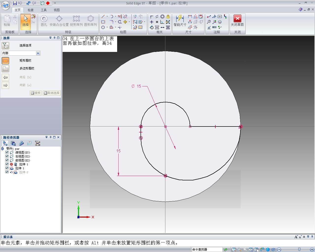

04 在上一步圆台的上表面再做如图拉伸,高34.JPG 3 [. x& U: A9 Q' }7 D7 a' d! C; x
05 在上一步拉伸的上表面拉伸圆柱,高75.JPG * `- ]' L# k  C" Y1 }+ p& v

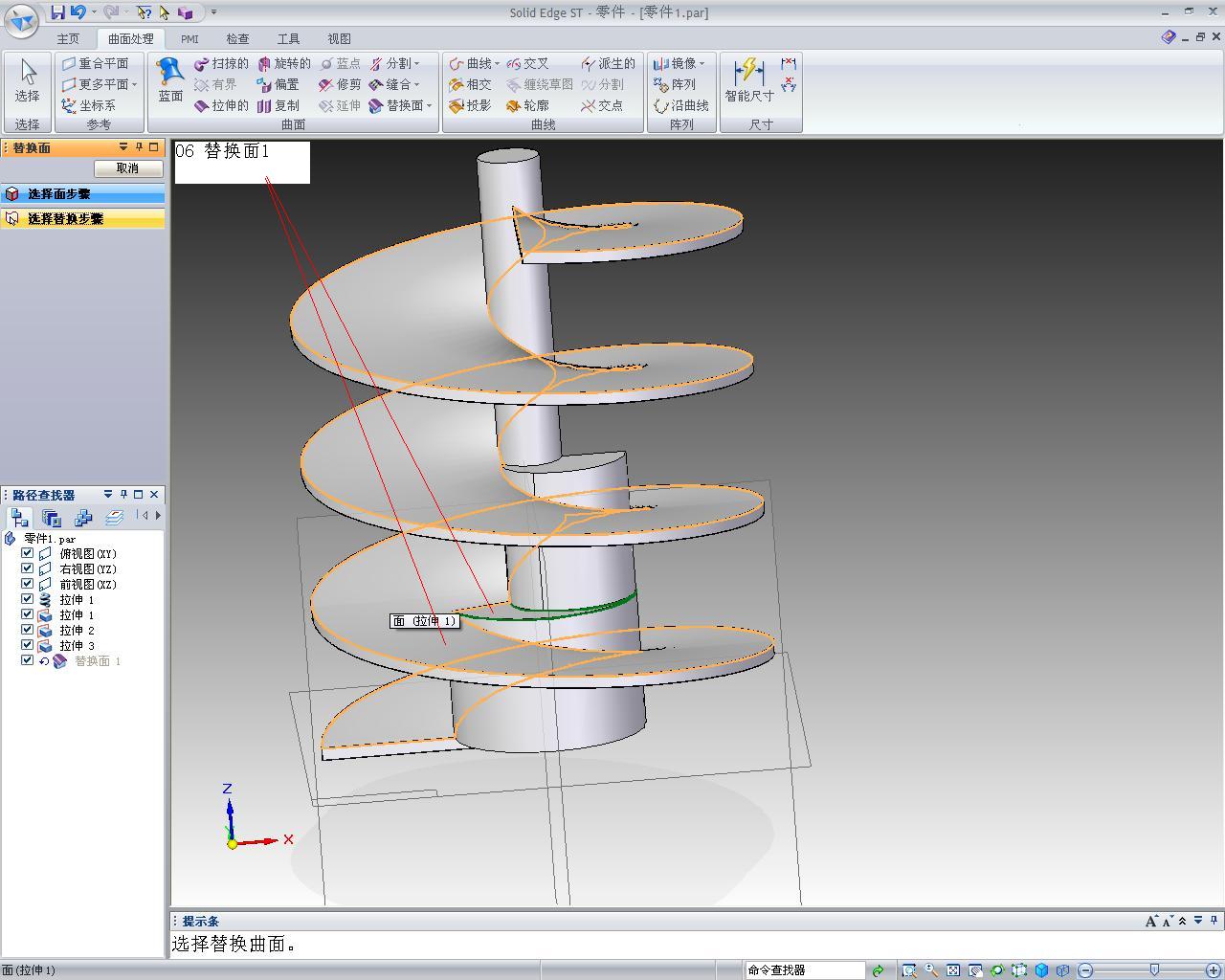

( y& I4 |+ Z- Z' x 07 替换面2.JPG * Z  b4 z2 a8 @: f: d" Q4 e4 M
08 替换面3.JPG 5 L1 h7 f4 ^7 {3 ?/ j5 S( E! f' o

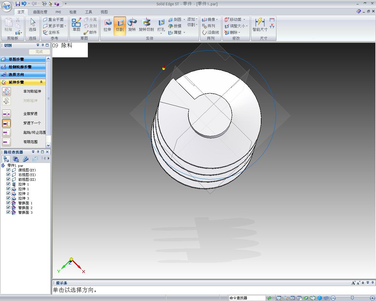

09 除料.JPG , T  V5 r( Z2 R

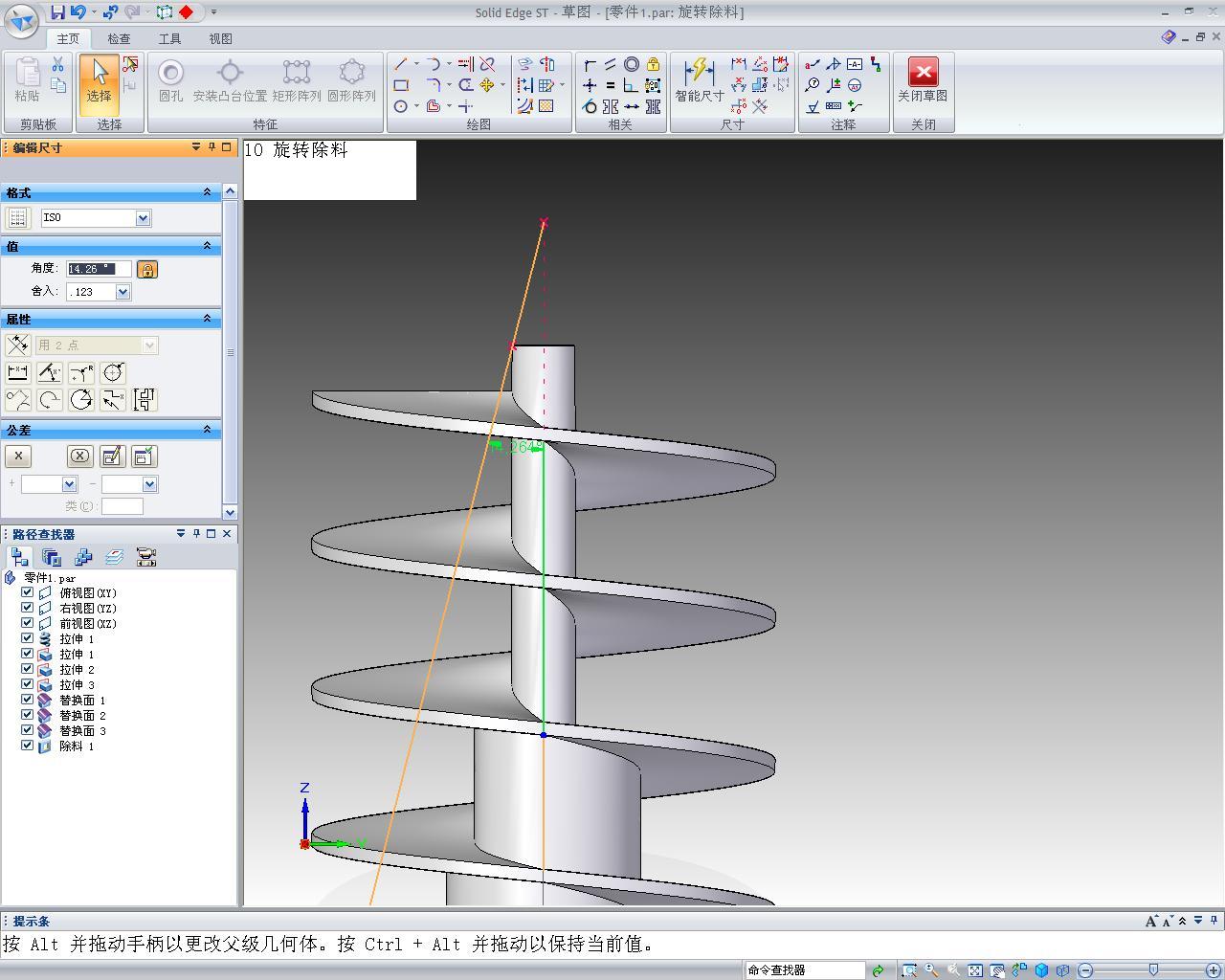

10 旋转除料.JPG ! w$ U. u  N! l/ U

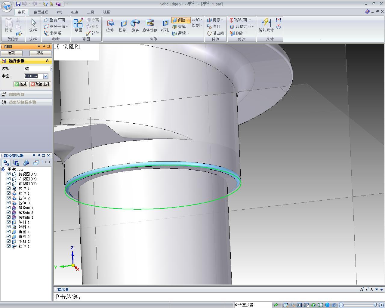

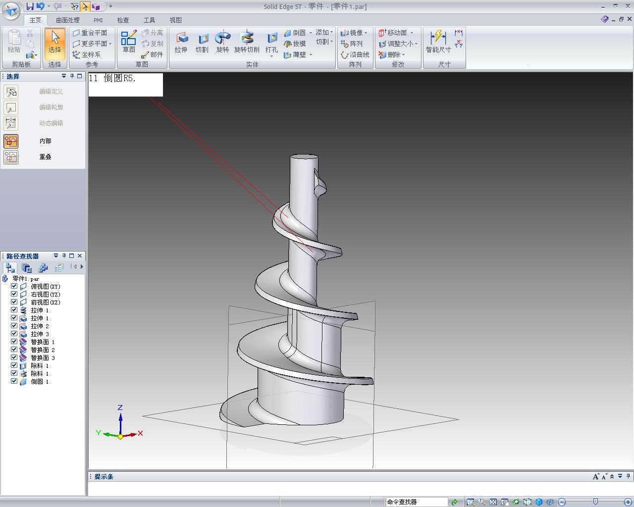

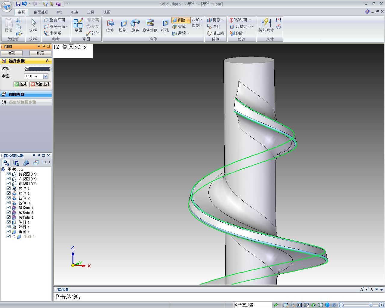

" K9 z5 h  j! Y8 m' s! ~5 g5 `4 x 13 除料.JPG . w" w' m* c/ M( H
14 旋转拉伸,尺寸如图.JPG 3 v# \0 E$ |  J: n4 c2 ?# z. `
15 倒圆R1.JPG 6 w4 c/ A$ e9 F. `' Z

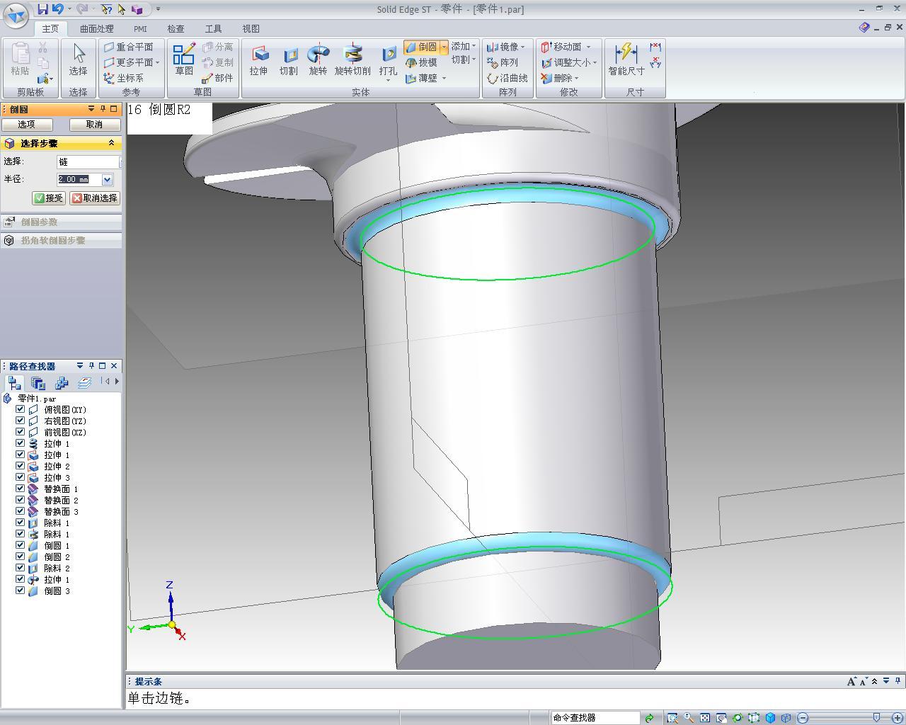

16 倒圆R2.JPG 9 b" l+ H3 W! J3 t0 q: E/ V

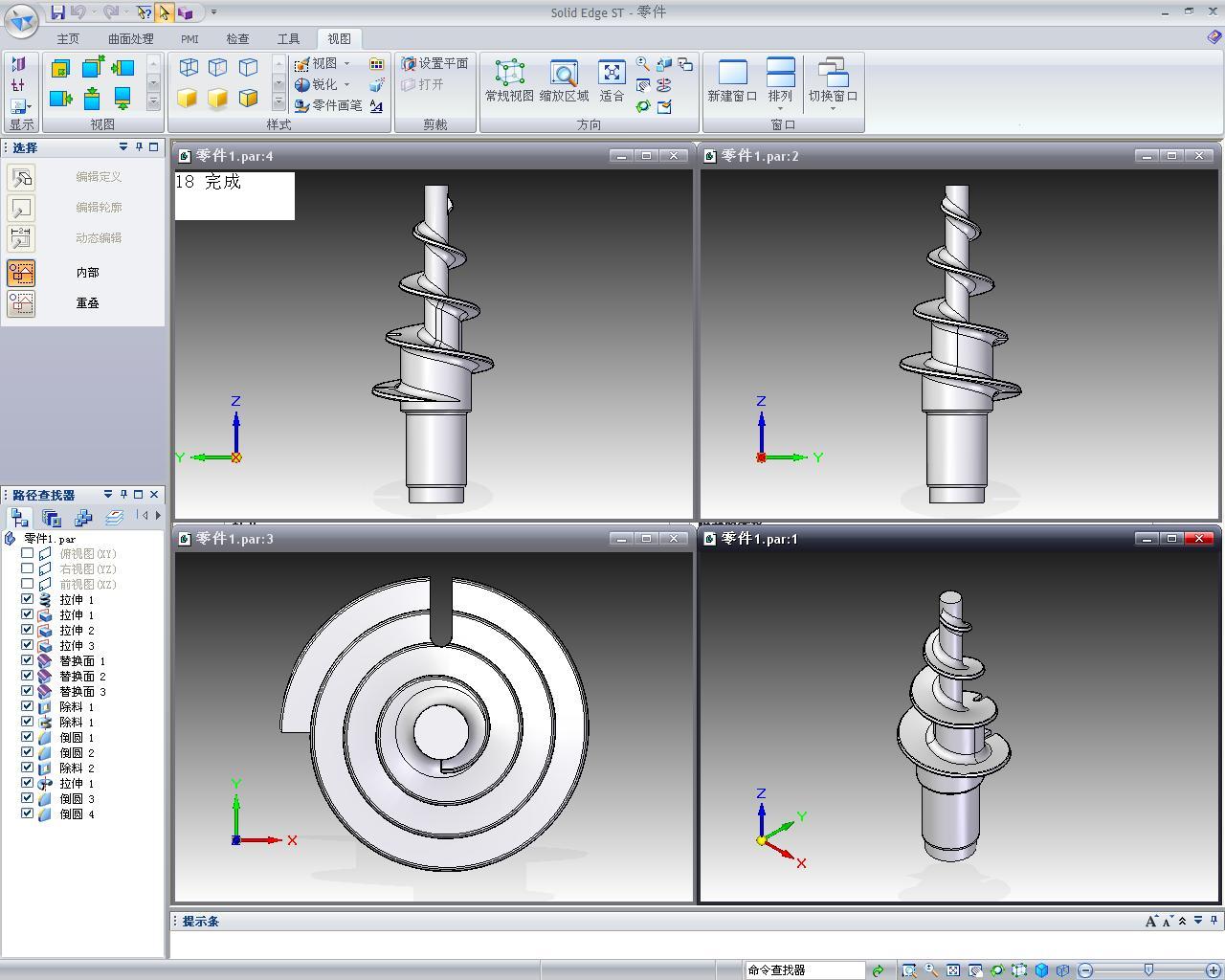

17 完成.JPG / \- S* Y. A8 w: n7 N& C8 A' Y1 ]  K
