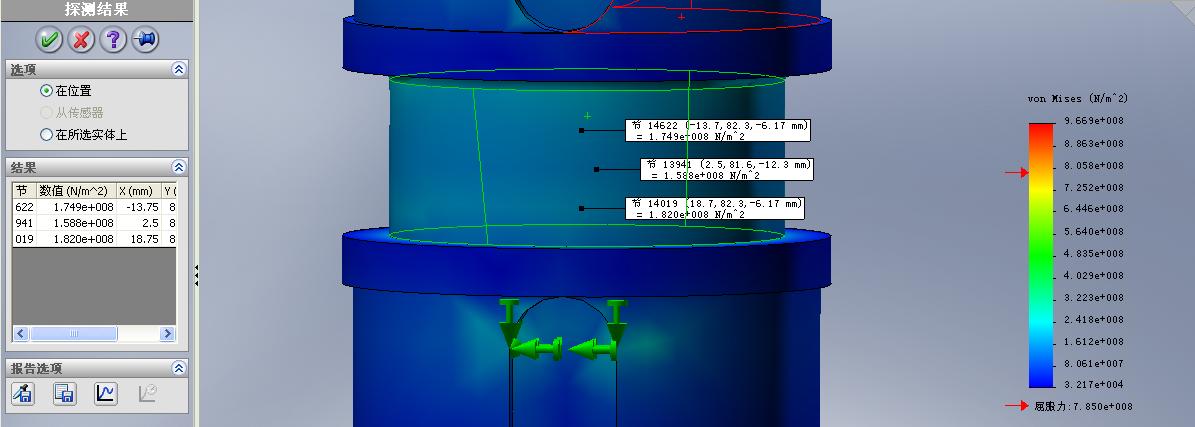

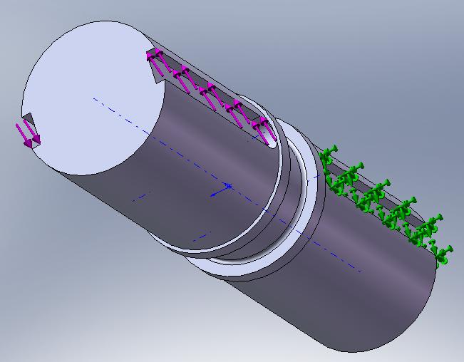

这是一个轴,一端固定,一端的最大扭矩为80000牛米,我想知道中间细的部分的最大应力,只有扭矩,没有弯矩。按手算的是90MPa,可是,SW分析的不是。请大家帮我看看,哪里不对。(我是自学的SW,水平有限,希望大家帮助。)

这是我做的。

发表于 2009-5-14 22:35:24 | 显示全部楼层 来自: 中国上海
把力矩值改成40000N.m,意思是每个力作用面40000N.m,2个力作用面,加起来80000N.m。; B  l8 u& {( m1 ~; K* b
扭转剪应力大约90几MPa。/ w& c& T+ M/ Y5 i% J1 \0 U+ x

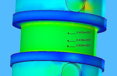

我算的结果:

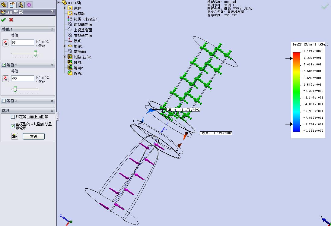

发表于 2009-5-15 10:14:24 | 显示全部楼层 来自: 中国上海
请教“打你”高手,是选择TXZ应力分量,还是选择TXY应力分量?

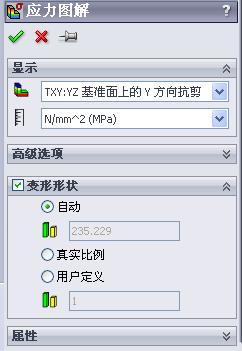

发表于 2009-5-15 10:27:13 | 显示全部楼层 来自: 中国四川德阳
你选择的是最大 von Mises 应力准则,也称为抗剪能量理论或最大变形能量理论。! e0 X! N& }- a6 [' @9 M& r9 N
“打你”和我选择的是YZ基准面上的抗剪,你试着按下图选择后再看看
1 _4 \: K: K. d; A8 T/ v 轴8000a.jpg

1 M; N0 J7 g- E/ b' A4 B8 h
应该是三个坐标平面方向上的剪应力分量。对于柱坐标,第三个分量是常用的环绕轴线的剪应力。
