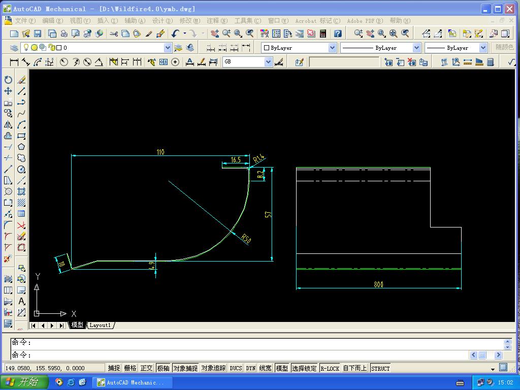

如下图板金R50如何成型?折弯还是模具成型/请赐教方案!!谢谢

數量1000件以上可以開沖壓模 (自行考慮成本)
+ a0 L4 q& n7 s6 Q; S量不多 使用"滾圓機" R50先作出來  角度部份 送"折床"

数控折弯+成型上模很方便就可以成型啊
