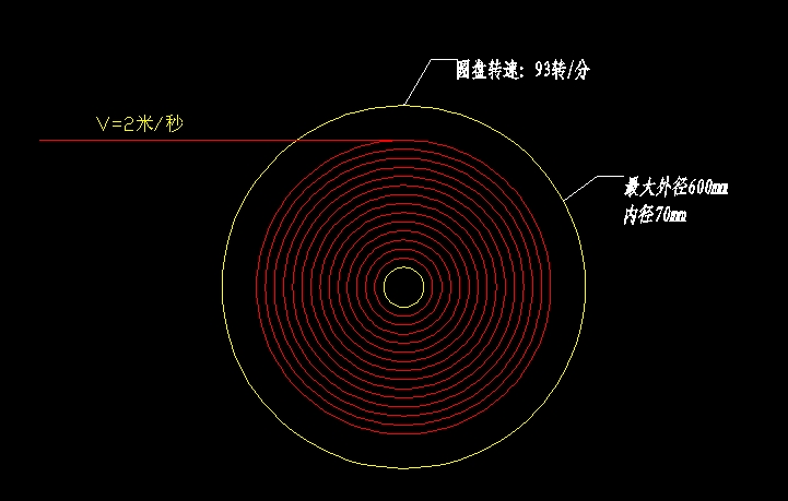

如图中:马达带动圆盘以  93转/分  速度旋转。圆盘绕绳,绳厚度为4mm,最内一圈直径为70mm。圆盘绕满线绳后最大外径为600mm。% J# M- B$ @! t2 P* n( L8 z0 d
现在用变频器控制马达转速,要求绕绳速度和绳的位移速度2米/秒匹配。
8 {3 G1 k5 }/ j  V8 H求怎么设定变频器内的马达减速度。" _, ~: }$ p! E; T' r% f9 b
或者哪位兄弟有更好的办法控制绕速,肯请赐教!谢谢!
