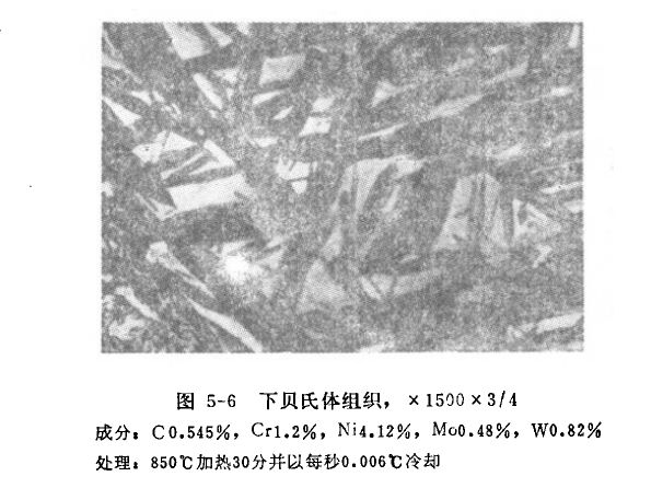

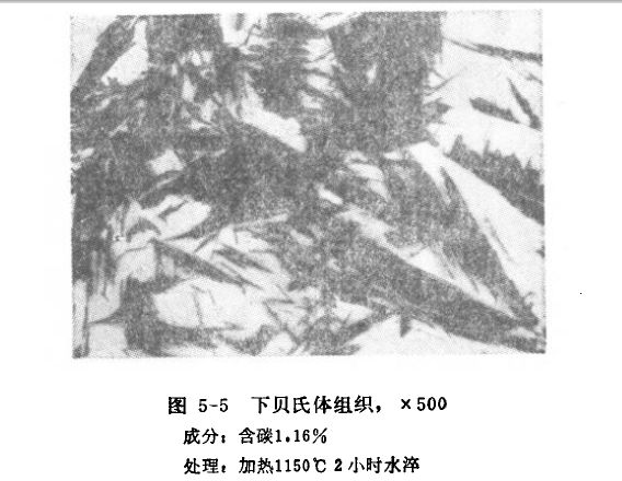

发表于 2009-5-15 09:20:54 | 显示全部楼层 来自: 中国湖南长沙
学习了。能上图吗?
发表于 2009-5-15 09:28:15 | 显示全部楼层 来自: 中国江苏南京
