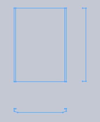

哪个高手可以帮我画个这样子的门,是钣金的,尺寸随便的只要能出来这个样子就可以了

太简单了 :lol:7 Z$ x, N/ @% B. ^& W% e' p' D4 p
先画那俯视图的外形,做基体法兰
- {+ K1 P+ L% X3 B. O. ~3 g) Z, K然后做上下两端的边线法兰
3 z" Y0 J) A, I! D再用薄片补缺口

发表于 2009-5-13 16:24:40 | 显示全部楼层 来自: 中国上海
也太简单了你按楼上说的先画俯视图拉出基体上下两道折弯(也可画一道镜像)编辑一下边线草图就行了

发表于 2009-5-13 17:41:45 | 显示全部楼层 来自: 中国上海
确实容易,从俯视涂开始画,然后拉升上下两边

发表于 2009-5-13 22:24:48 | 显示全部楼层 来自: 中国湖北武汉
按2楼或3楼的做,然后自己多试试就肯定能做出来的。
 楼主| 发表于 2009-5-14 10:26:45 | 显示全部楼层 来自: 中国浙江杭州
画过了,感觉效果不是很好,哪位大哥画个再传个part,让偶看看
