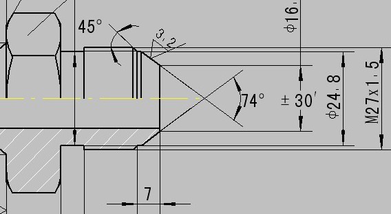

大家好5 q: ~0 R" ]! a- u$ e  i& d* I
下面的这个管接头的74度对螺纹的同轴度如何检测?

发表于 2010-2-21 16:12:43 | 显示全部楼层 来自: 中国山东烟台
将M27X1.5拧到工装里旋转,用表打跳动
发表于 2010-2-23 14:26:17 | 显示全部楼层 来自: 中国四川资阳
实际中是工艺保证,免检。
发表于 2010-3-1 22:56:16 | 显示全部楼层 来自: 中国江苏常州
没错···免检··工艺保证
