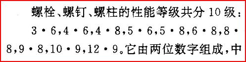

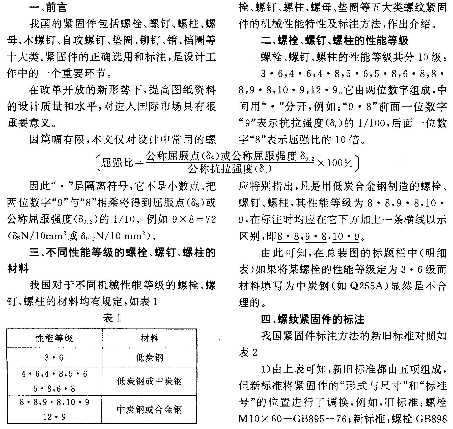

iso898-1;gb/t3098.1
发表于 2009-5-13 12:33:02 | 显示全部楼层 来自: 中国黑龙江哈尔滨
老兄 你真牛 直接把标准给粘贴上了
发表于 2009-5-13 14:21:44 | 显示全部楼层 来自: 中国陕西宝鸡
标准内容太多,我截取了一部分。

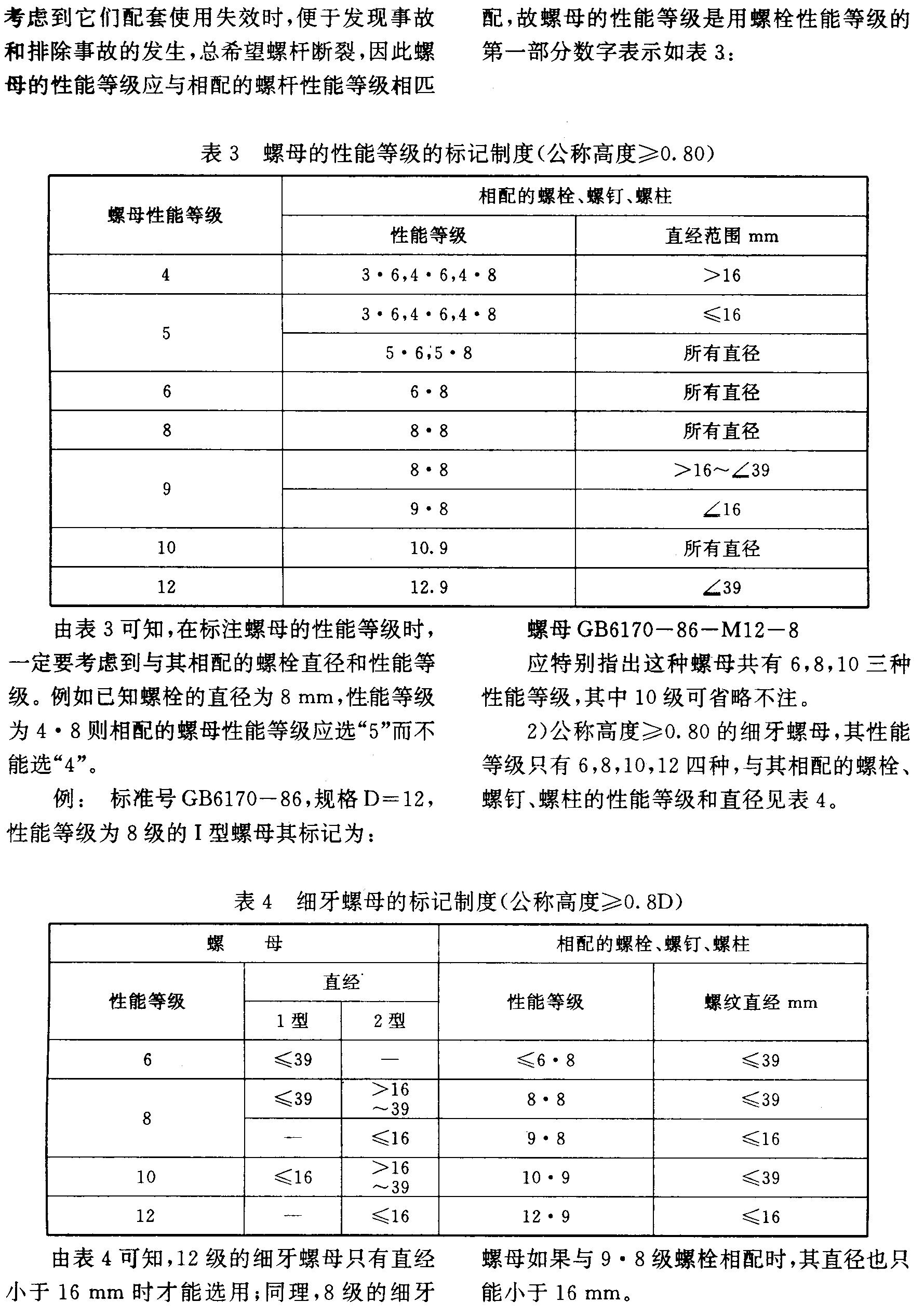

发表于 2009-5-13 15:24:59 | 显示全部楼层 来自: 中国浙江温州
具体还是参见GB/T3098。1-2000
天际孤帆 + 2 有道理。
发表于 2009-5-13 15:30:48 | 显示全部楼层 来自: 中国湖北十堰
赞成楼上的,还是希望lz直接仔细的参考GB/T3098.1-2000

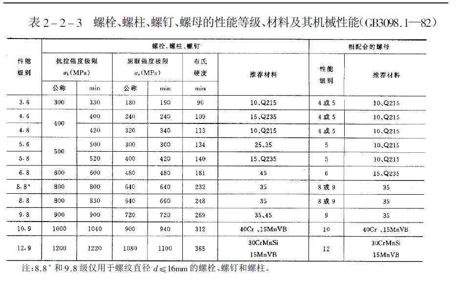

发表于 2009-5-13 16:28:54 | 显示全部楼层 来自: 中国山西太原
给楼主一个简单的表格,一看就明白了:
