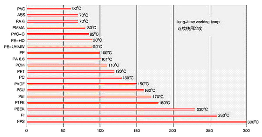

各种塑料连续使用温度数值比较 :
& z% J$ W9 k8 @3 Q3 S& |- |" ]
1 W. p- G- _' d, x$ H' [# G
