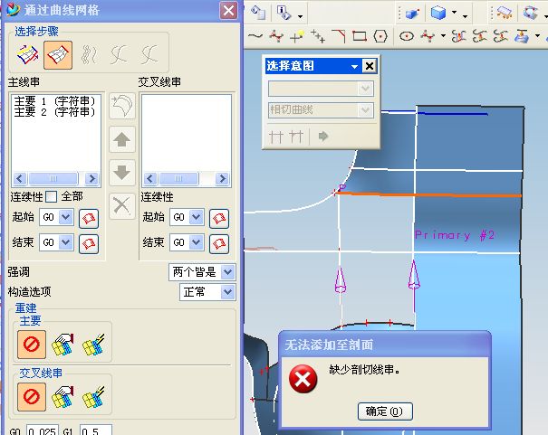

我才选第一条交叉曲线的时候就出现这样的问题   下面是IGS

和primary线不相交
 楼主| 发表于 2009-5-13 11:41:51 | 显示全部楼层 来自: 中国浙江温州
我是用桥接的  应该相切
发表于 2009-5-13 11:44:53 | 显示全部楼层 来自: 中国山东济南
从图片上看 ,还没有选交叉线串
8 k, F) r4 M& d. v9 G5 r& ^9 p+ d, R3 `' t8 ?) s; L
igs和你的图片不一致

发表于 2009-5-21 09:24:38 | 显示全部楼层 来自: 中国河北廊坊
还没有选交叉线串

发表于 2009-6-8 18:53:29 | 显示全部楼层 来自: 中国浙江台州
我看你有些面变形了··
