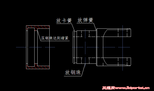

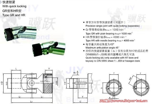

发表于 2009-5-16 10:00:04 | 显示全部楼层 来自: 中国上海
内六角里面有钢球与弹簧锁住联接件。联接件用力就可拔出。类似钻柄快速夹头。

发表于 2009-6-1 00:15:58 | 显示全部楼层 来自: 中国广东广州
你说快速卡锁结构啊5 F: [7 m: `2 w7 V, ^
+ H0 l/ K# {" B5 x, Y就是一个带弹簧的钢球,手动工具前段带有球形凹坑,插进去就能被钢球锁住,用力一拨就能将钢球压回去

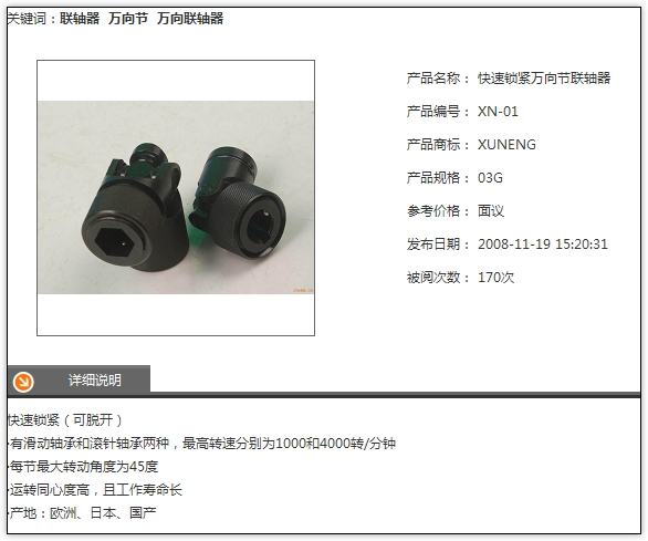

发表于 2009-6-1 16:07:52 | 显示全部楼层 来自: 中国广东珠海
六方接头插入六方孔,滚花外套可以延轴线运动控制钢球锁住或解锁。

发表于 2009-6-2 12:48:31 | 显示全部楼层 来自: 中国北京
十字轴联轴器手动快速锁紧应该在内部结构上作了改进采用滚针轴承,靠弹簧钢球锁住和解锁!
发表于 2012-12-10 08:29:23 | 显示全部楼层 来自: 中国广东广州
这种万向节顾名思义就是缩紧的。 中间十字节部分和其他的一样。 但是后面的部分是有弹簧的。 弹簧里面还有两个小钢珠。  ~* ~1 e% \3 h3 ?: k9 |% A

发表于 2012-12-10 09:25:51 | 显示全部楼层 来自: 中国广东中山
应该跟气动工具的快速接头一样的原理.
发表于 2012-12-11 09:25:07 | 显示全部楼层 来自: 中国山西太原
快速锁紧万向联轴节结构:
