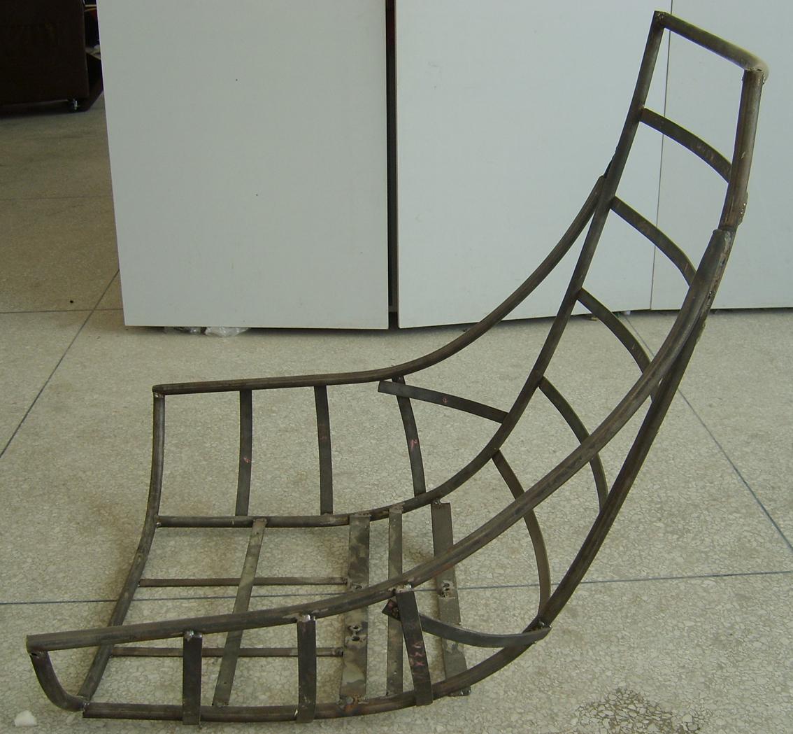

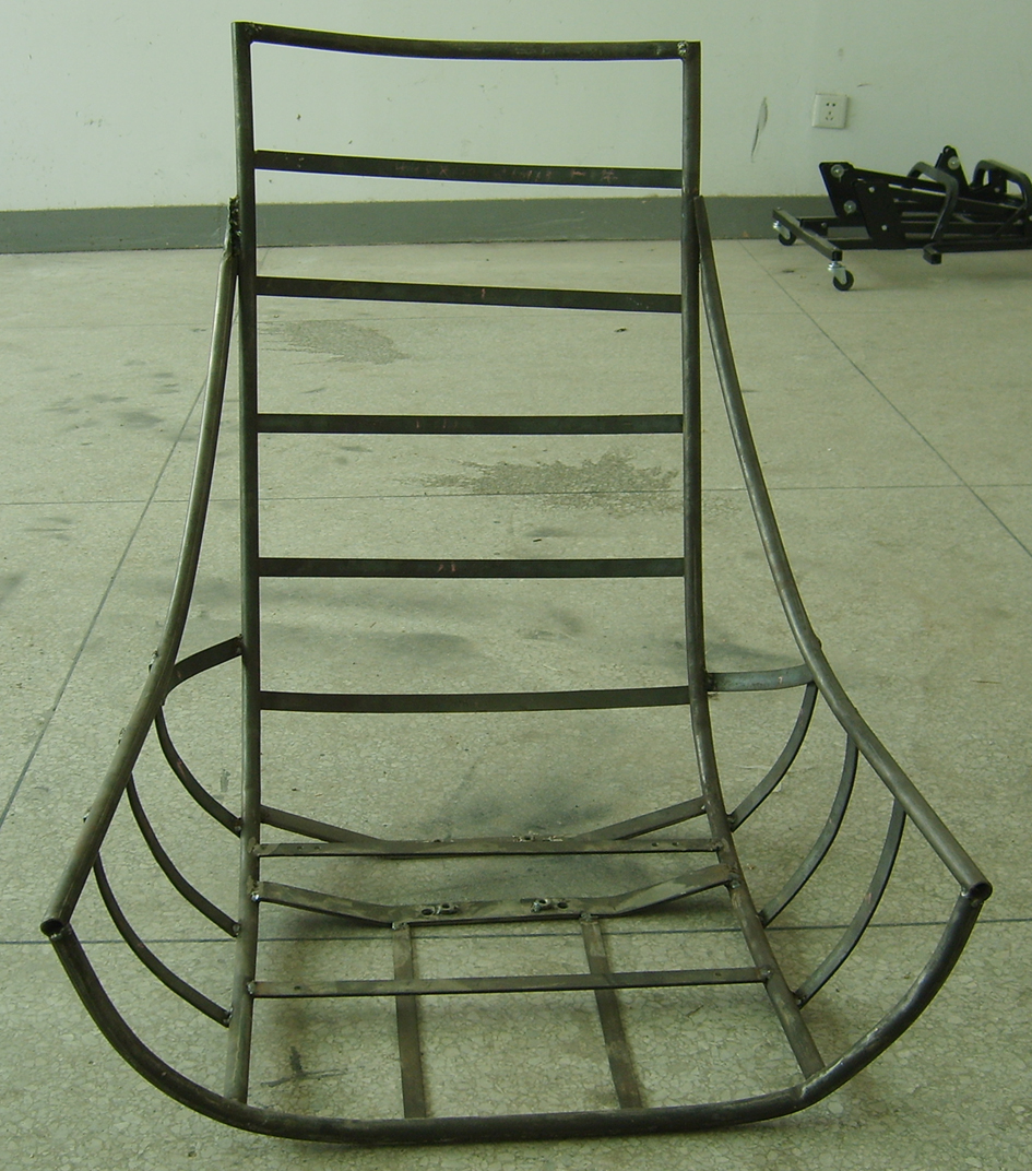

我这有个沙发的铁架图,把单个的部件画出来之后装配不成功,各位高手能否讨论一下怎么画,怎么装配比较好!在此,先谢谢大家啦!

先作3D草图,再用焊件作图,可能是最快捷的了

用“焊件作图”?我还没用过呢!您能否做个简单的例题,给我示范一下怎么做的?

SW帮助里后哇!也有例子,慢慢学!# U/ h$ J2 [, K/ C4 W. t' A
或者在装配图里生成零件,用参考,这样也不会有问题!3 C7 T, J% G! r/ ^$ j8 q

请教您在“装配图里如何生成零件”还有“如何使用参考”?我找不到例题学习,请问您能否贴几个常见的例题,让偶学习学习,多谢啦!

不能全部做零件然后装配,像这样的图,装配肯定出问题

重要的部件可以先画零件,支架部分在装配图里使用配合,关系画出,应该问题不大了

先画一个基本的零件,然后建一个装配体,把这个零件装进去;然后建第二个零件,要在装配体里建   用插入-----新零件   命令  他会让你找一个基准面 (跟零件里建模一样)  然后草图---拉伸,旋转--------    依次建立其余各件  画草图时 你就知道了 草图是参考  画好的零件的
