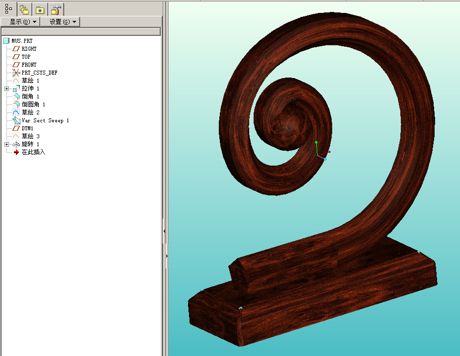

 楼主| 发表于 2009-5-11 23:41:54 | 显示全部楼层 来自: 中国辽宁大连
关键:变截面扫描截面的控制,关系式的使用

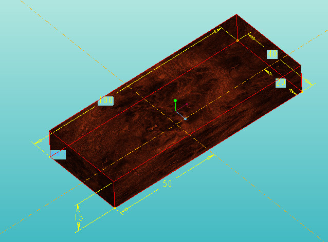

1、拉伸底座
1、拉伸底座

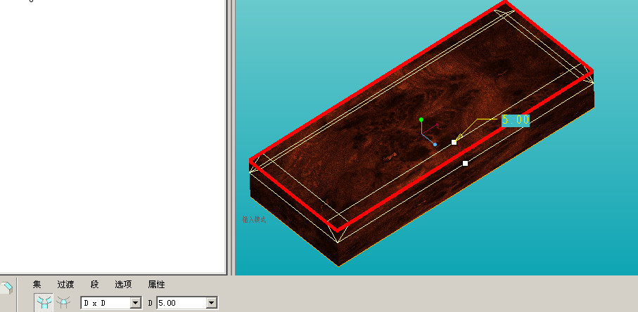

2、边缘倒角
2、边缘倒角
3、棱边圆角
3、棱边圆角

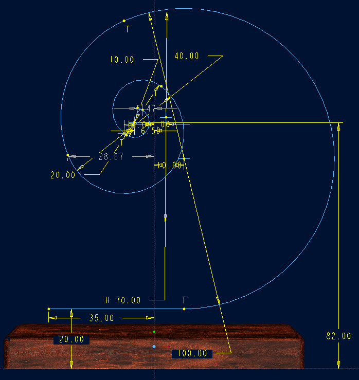

4、绘制变截面扫描轨迹控制曲线
4、绘制变截面扫描轨迹控制曲线
5、变截面扫描,截面
5、变截面扫描,截面

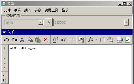

6、工具→关系,输入参数
6、工具→关系,输入参数

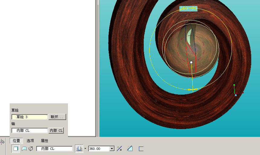

8、旋转中间圆顶
8、旋转中间圆顶
