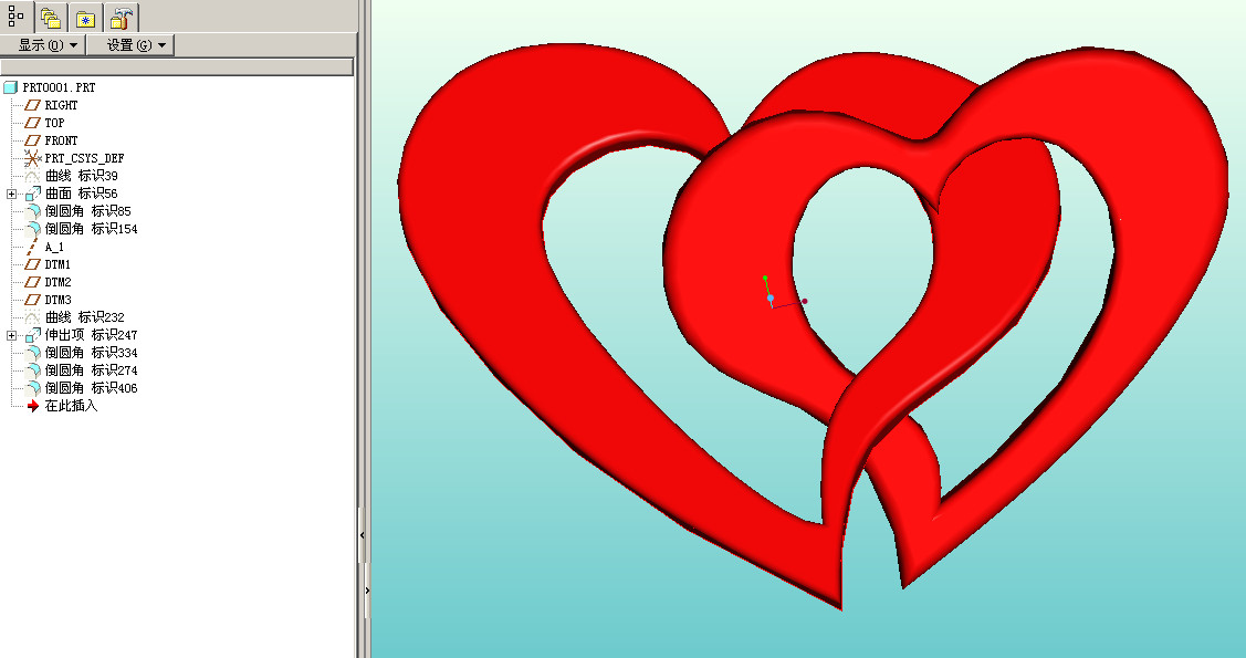

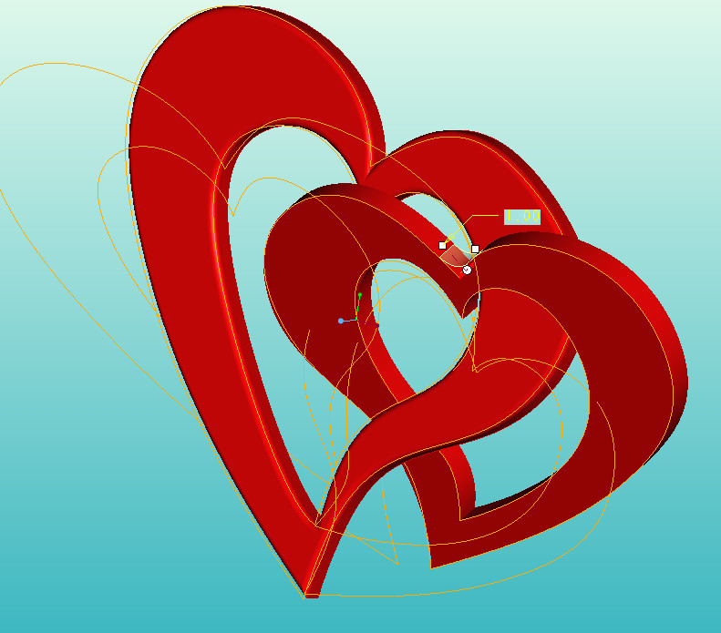

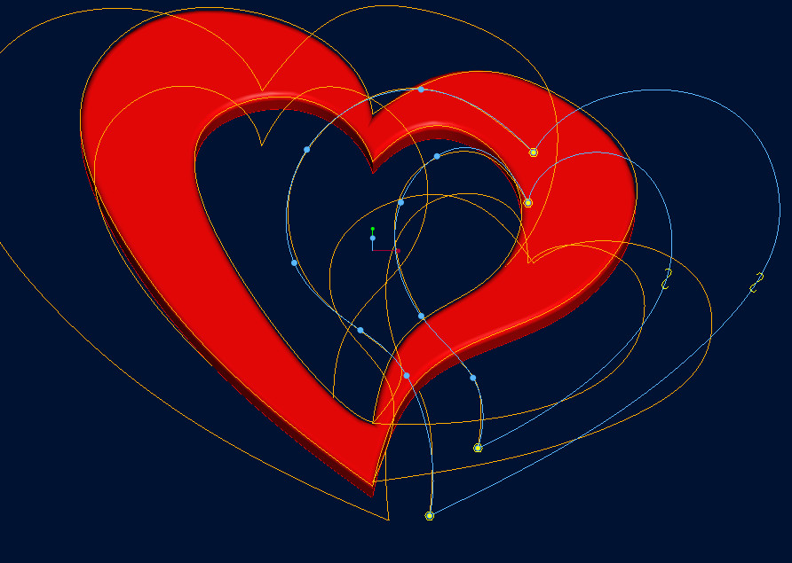

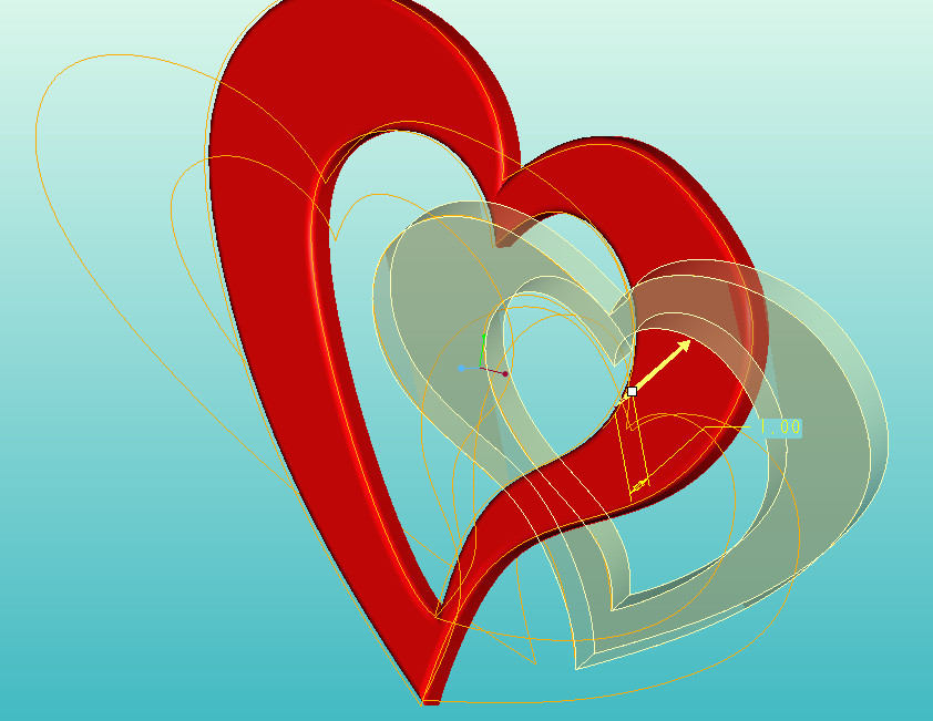

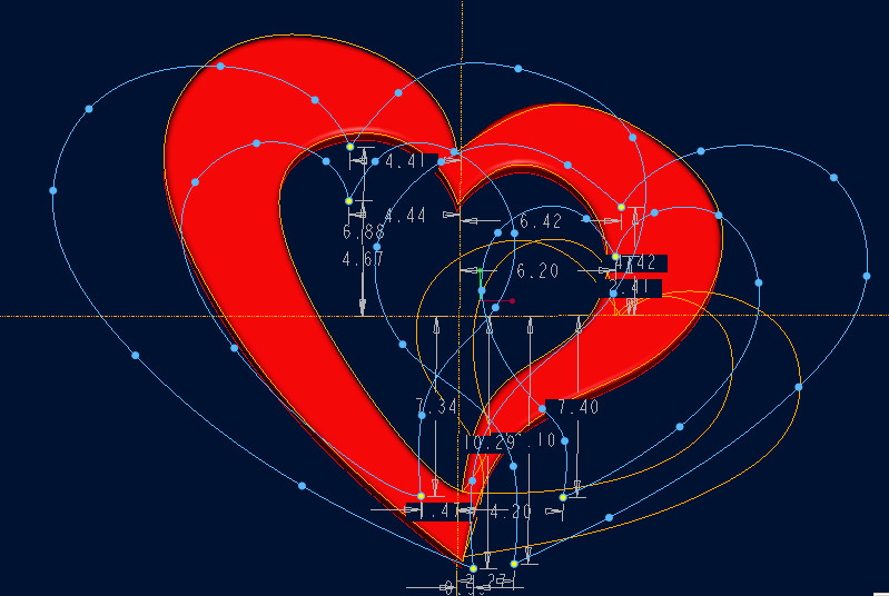

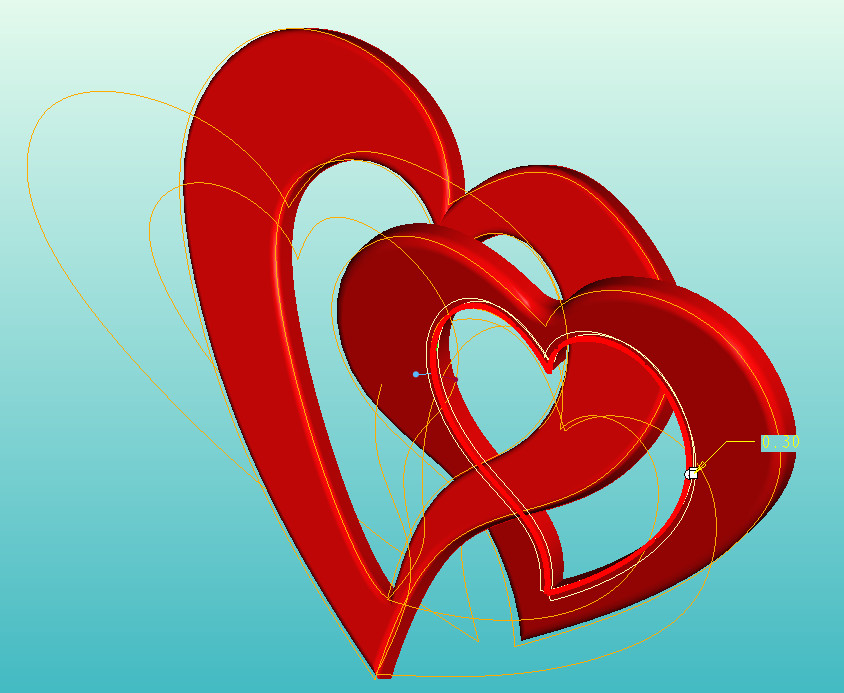

关键点:在两个不同的基准面上建立拉伸特征
1、草绘拉伸控制曲线
1、草绘拉伸控制曲线
2、拉伸实体,草绘截面
2、拉伸实体,草绘截面

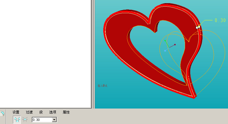

3、外部圆角
3、外部圆角

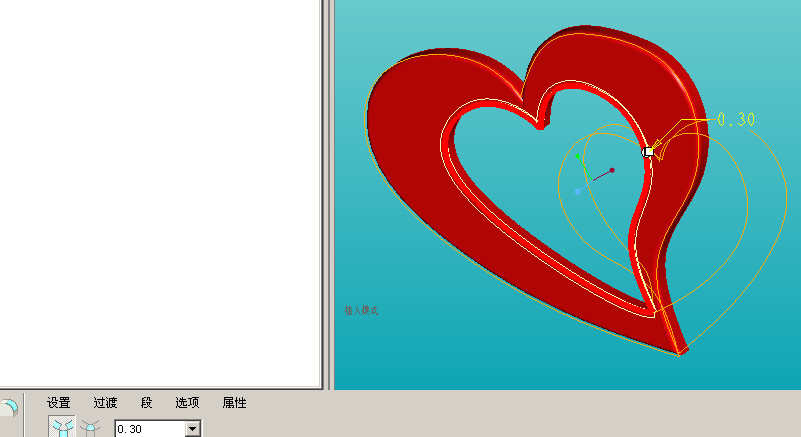

4、内部圆角
4、内部圆角

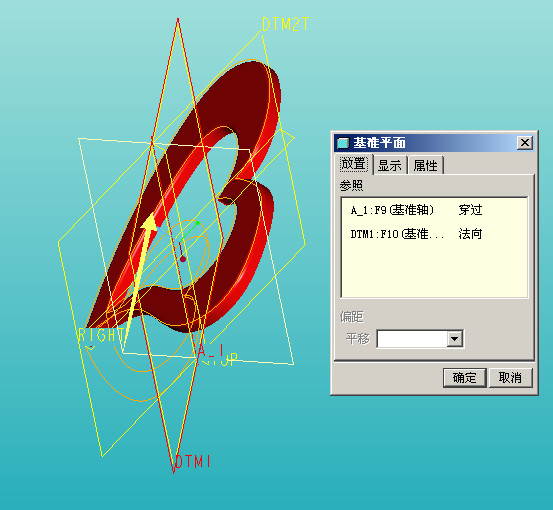

5、建基准轴
5、建基准轴
6、建基准面
6、建基准面
7、建基准面
7、建基准面
8、建基准面
8、建基准面
9、草绘拉伸控制曲线
9、草绘拉伸控制曲线
10、拉伸实体,草绘截面
10、拉伸实体,草绘截面
11、顶部圆角
11、顶部圆角
12、外部圆角
12、外部圆角
13、内部圆角
13、内部圆角
