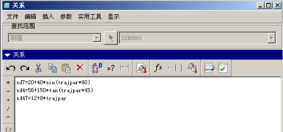

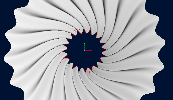

关键:关系式的应用

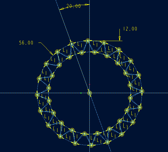

1、绘制一条控制直线
1、绘制一条控制直线

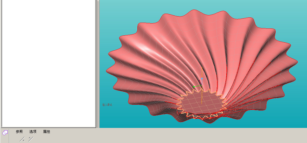

2、变截面扫描,截面绘制
2、变截面扫描,截面绘制
给截面添加关系
给截面添加关系
选择控制曲线
选择控制曲线
3、填补底部
3、填补底部

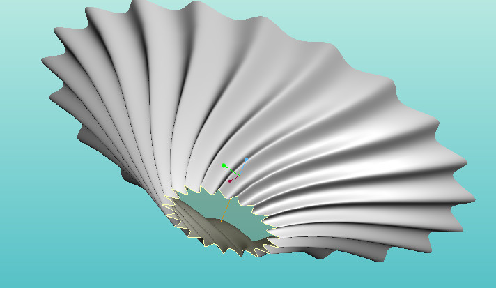

4、合并两曲面
4、合并两曲面

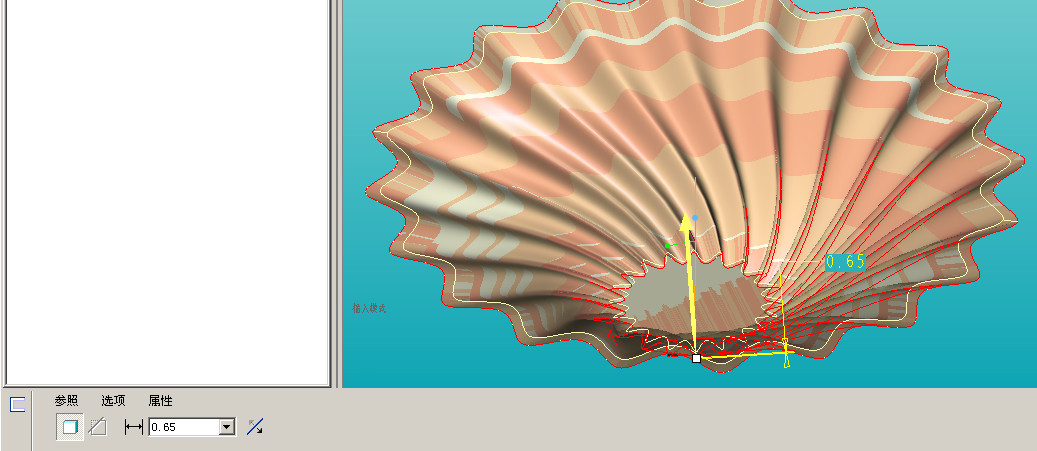

5、加厚曲面
5、加厚曲面

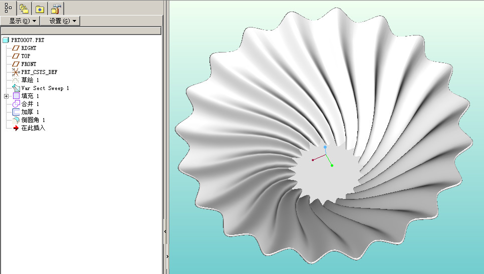

6、将边进行倒角
6、将边进行倒角
