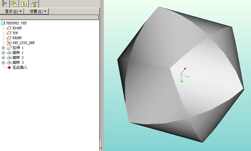

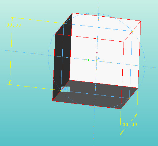

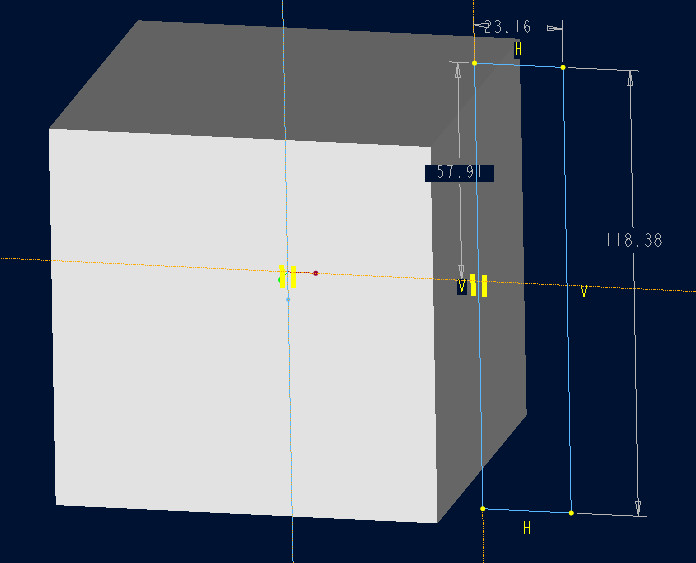

思路:利用三个正交的旋转切除正立方体
1、新建正立方体
1、新建正立方体

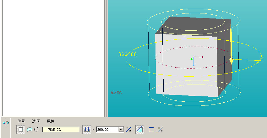

2、旋转切除
2、旋转切除
3、正交方向旋转切除
3、正交方向旋转切除
4、与前两个正交的方向上旋转切除
4、与前两个正交的方向上旋转切除
5、完成图
5、完成图

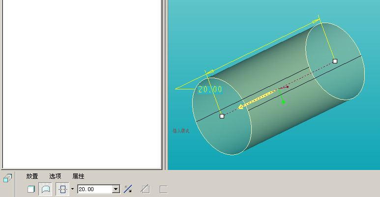

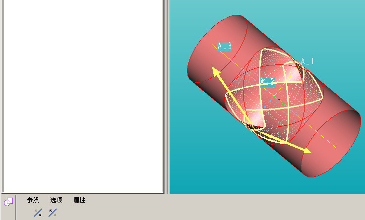

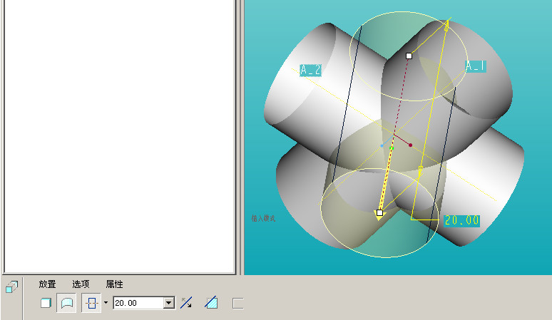

思路:三方向正交的圆柱曲面,然后一一求交
1、建第一方向的圆柱曲面
1、建第一方向的圆柱曲面
2、建第二方向的圆柱曲面
2、建第二方向的圆柱曲面
3、建第三方向的圆柱曲面
3、建第三方向的圆柱曲面

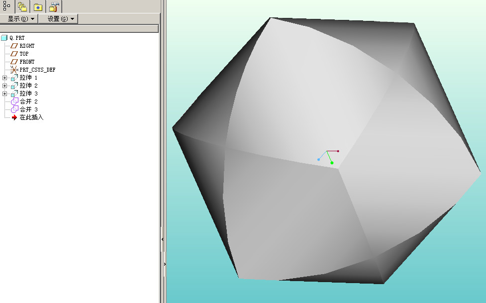

4、选任意两个圆柱曲面求交
4、选任意两个圆柱曲面求交
5、和最后一个圆柱面求交
5、和最后一个圆柱面求交

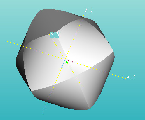

6、完成图
6、完成图
