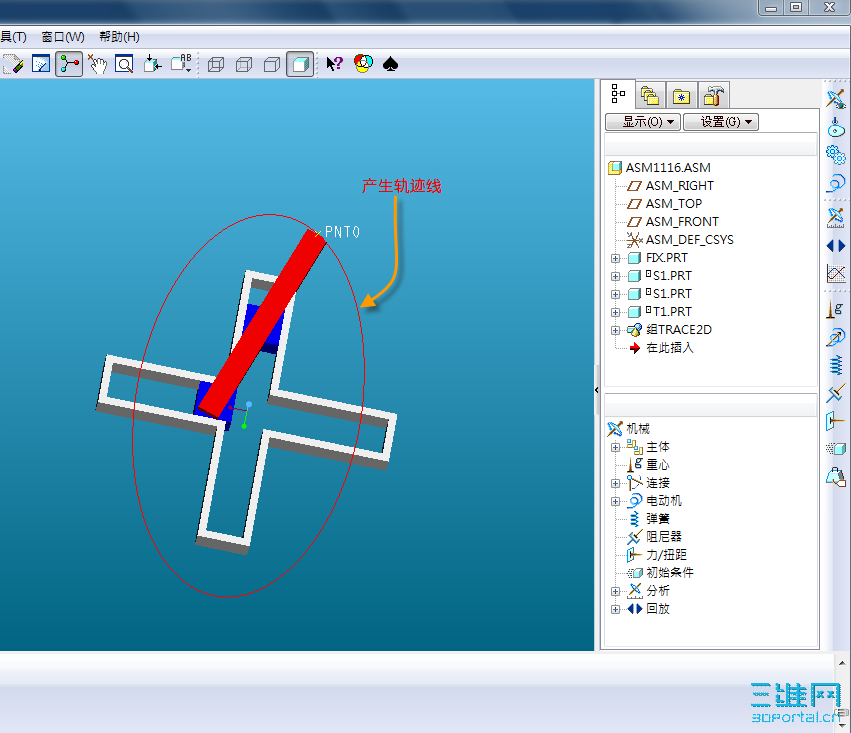

FW4.0M050製作; b" @$ o( e% `( H3 ?
第一次製作PROE運動仿真教程,最近翻閱不少資料再做練習!請大家多包涵!
" l- |* K& s. ~7 @  F' d* p3 ]至次教程包含軌跡曲線製作,及分析曲線測量!
' L9 S, l7 H* a1 g  e: U2 ]視頻教程包含分析曲線製作部分!
7 F7 z5 t1 c3 k7 |% A視頻教程在二樓!
$ e/ L0 r  @$ B  i5 ?8 K 1116.gif 4 N9 R3 d5 `. M, d+ d

有聲視頻教程!9 c7 ^- h: C- R2 K# g
附上截圖供參考!
; |3 N7 f# T8 n$ p- q8 }共計八個壓縮包!
; y. e4 L' O1 D; Y
