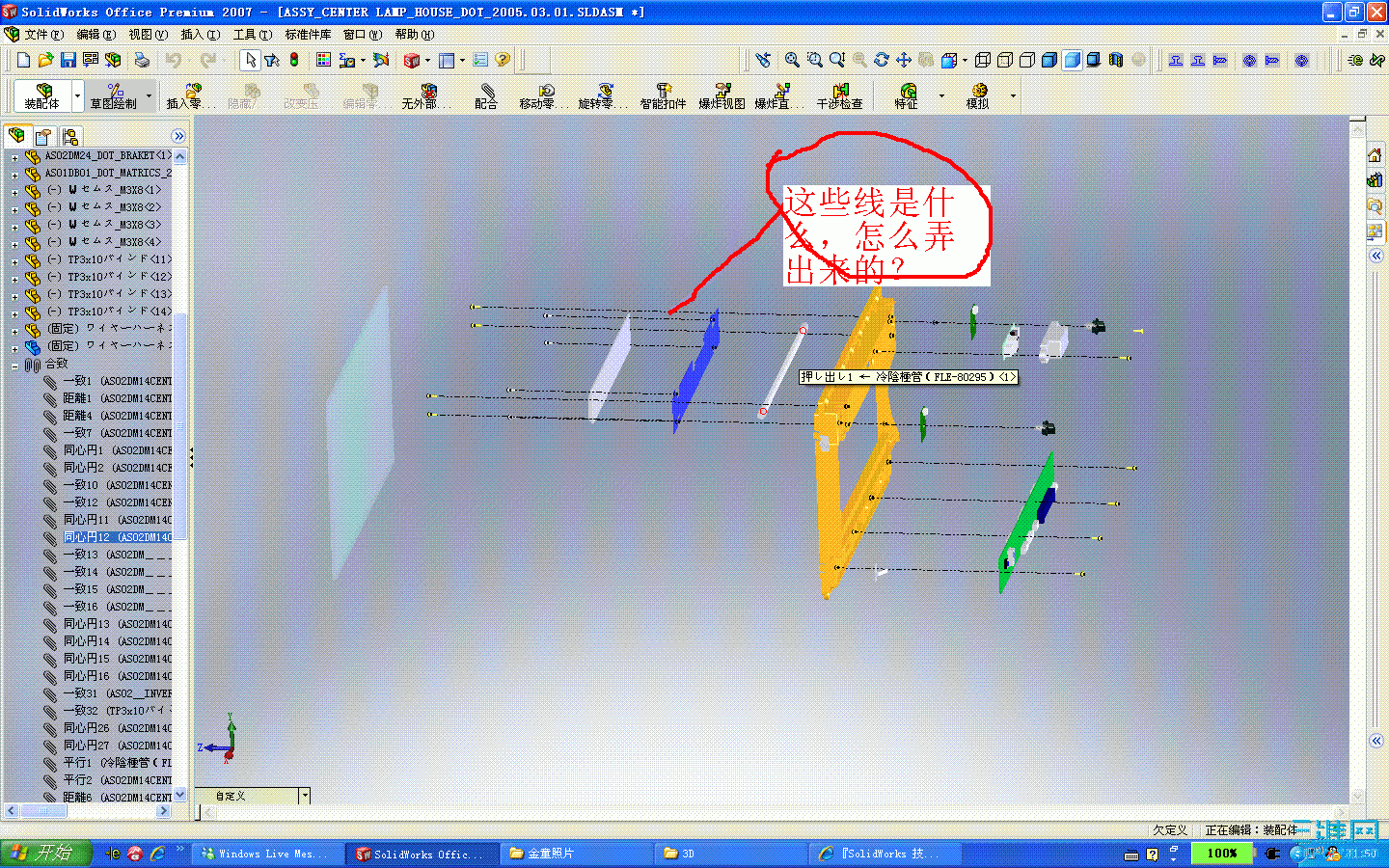

这条线是怎么回事,怎么弄出来的.
发表于 2009-5-11 11:58:36 | 显示全部楼层 来自: 中国天津
看起来象装配图的爆炸视图.........

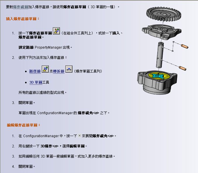

发表于 2009-5-11 12:02:17 | 显示全部楼层 来自: 中国广东惠州
是這麼回事請參照......
