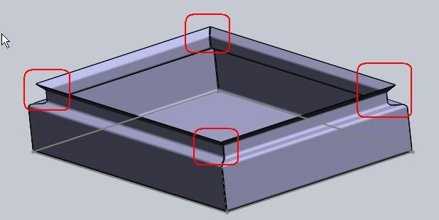

发表于 2009-5-11 09:56:10 | 显示全部楼层 |阅读模式 来自: 中国浙江杭州
这几个对角怎么画
发表于 2009-5-11 10:53:22 | 显示全部楼层 来自: 中国浙江宁波
这是一个钣金件吧
 楼主| 发表于 2009-5-11 11:25:27 | 显示全部楼层 来自: 中国浙江杭州
恩,是的,大哥画一个差不多的给我看看吗,我就是那4个对角对不牢

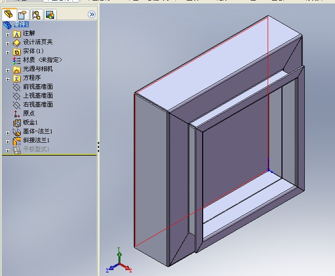

发表于 2009-5-11 12:21:48 | 显示全部楼层 来自: 中国上海
先钣金功能做个基体法兰,然后再绘制一个草图,插入钣金→斜接法兰,选择基体法兰的四条边线就可以了。

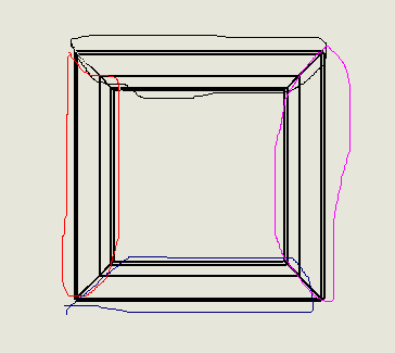

 楼主| 发表于 2009-5-11 12:36:45 | 显示全部楼层 来自: 中国浙江杭州
楼上的这位仁兄,如果我是分成4成上下左右的,然后在装配体里配合起来应该怎么画呢

没看明白你的意思,什么4层上下左右的?能贴个草图上来看看吗?用CAD画,抓个图片上来就可以了。
 楼主| 发表于 2009-5-11 15:32:16 | 显示全部楼层 来自: 中国浙江杭州
就是这4块是分开的部件,单一都画好然后再在装配体里配合起来不像您上面那个一步就完成的
发表于 2009-5-11 17:18:54 | 显示全部楼层 来自: 中国上海
象这样的零件在实际生产中不会做成四块料,包括背板(基体法兰)在内,也就三块料,即左右嘴巴板和背板是一块料,上颚板和下颚板各一块料,或者上颚板、下颚板和背板一块料,左右嘴巴板各一块料。利用斜接法兰做出的模型,SW模拟了折弯过程中材料的变形,并在接缝处留有间隙(间隙可手工设定),所以和分开建模再装配接缝处形状是有点不一样。
