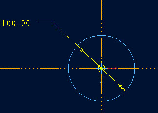

1、草绘变截面扫描轨迹曲线
1、草绘变截面扫描轨迹曲线

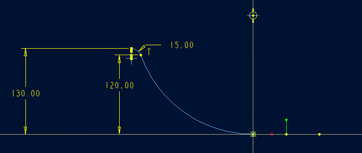

2、变截面扫描,控制曲线
2、变截面扫描,控制曲线

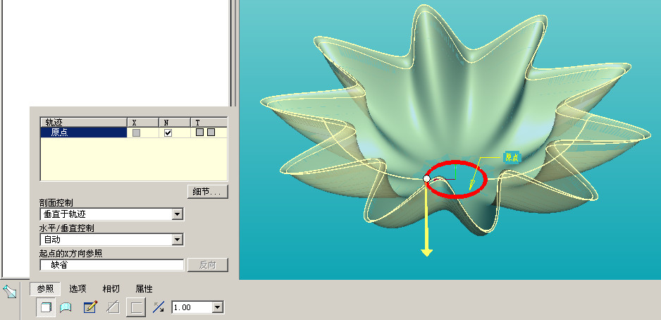

变截面扫描
变截面扫描

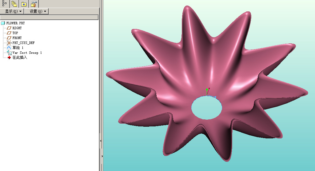

3、完成图
3、完成图
