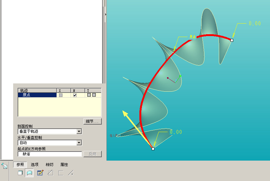

依次建模
1、草绘任意曲线
1、草绘任意曲线
2、变截面扫描,截面曲线
2、变截面扫描,截面曲线
选择曲线作为轨迹
选择曲线作为轨迹
3、变截面扫描,截面曲线
3、变截面扫描,截面曲线
选择外边界作为轨迹
选择外边界作为轨迹

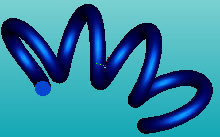

4、隐藏曲线和第一个变截面扫描
4、隐藏曲线和第一个变截面扫描
