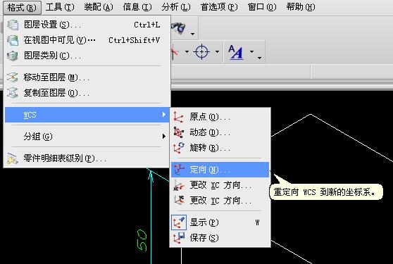

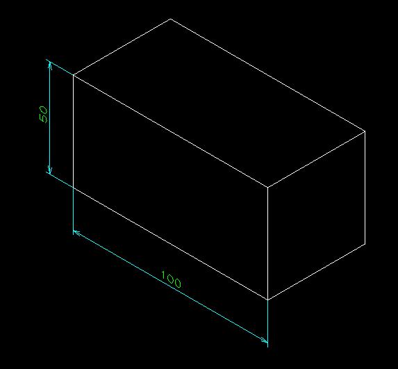

请问大家,在制图时,若使用的是正二侧视图投影,在进行尺寸标注时,得到的不是原来模型的尺寸。应该如何设置?  谢谢!
发表于 2009-5-10 21:50:41 | 显示全部楼层 来自: 中国河北沧州

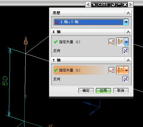

因为在“制图”环境里标的只能是X,Y平面内的尺寸。所以得调整x,y平面与你的正二侧视图平行才行。- b0 B) E3 d: W! Z7 A
将视图扩展——定位WCS——再标注就行了。
