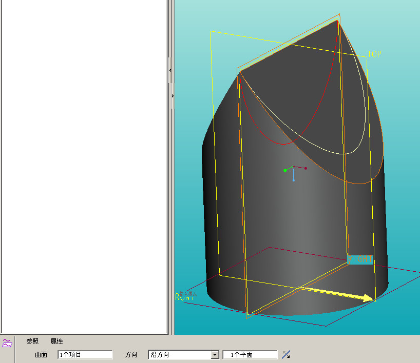

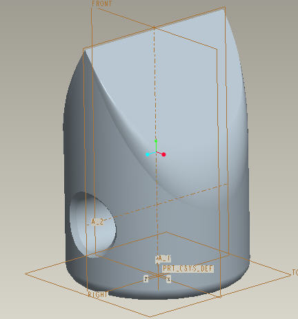

 楼主| 发表于 2009-5-10 16:50:55 | 显示全部楼层 来自: 中国辽宁大连
依次建模
1、拉伸圆柱体
1、拉伸圆柱体
2、切除斜边
2、切除斜边
3、镜像切除另半边
3、镜像切除另半边
4、圆弧曲线
4、圆弧曲线
在断点处建两新点
在断点处建两新点
在基准面上建两条曲线
在基准面上建两条曲线
分别投影到两斜面
分别投影到两斜面
边界混合出变截面圆角面
边界混合出变截面圆角面
5、实体化
5、实体化
6、镜像另半边
6、镜像另半边
7、新建孔
7、新建孔
8、圆角
8、圆角
9、倒角
9、倒角

发表于 2010-1-15 15:56:34 | 显示全部楼层 来自: 中国辽宁沈阳
那两条投影曲线是怎么建的呀?
