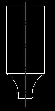

QQ截图未命名.jpg 0 J! g2 `" f: S! q3 G0 t$ L  n0 u
大概就这个样吧

应该用内凹R刀。

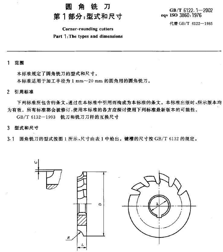

用来给长方体倒外圆角的成型铣刀常用的有下面两种:

如果是卧式铣床的话,可以看看圆角铣刀: ?4 ^6 O' U+ W3 _& p5 y& P' P  m  L# r
GB/T 6122.1-2002 圆角铣刀 第1部分 型式和尺寸3 X8 P% L% q+ T9 z$ b: B0 t
http://www.3dportal.cn/discuz/viewthread.php?tid=345003&highlight=6122.1
