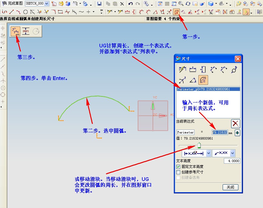

使用【尺寸对话框】中的周长选项再点圆弧后,没有出现输入数字的地方

请问该如何标注   圆弧的周长呢?谢谢

确切的说我是想用周长标注来限制圆弧的周长

请看下面的图示,希望对你的帮助。

请看下面的图示,希望对你的帮助。
4 c" e6 n% r+ l! V- H% V$ ~" G& C* T
太有帮助了,非常感谢,我一直没弄懂,原来一直少按个ENTER,,,,,

uG可以测量弧长,楼上的做法就可以!
