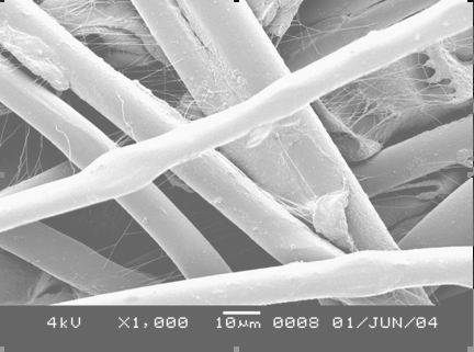

对针刺毡纤维采用PTFE(聚四氟乙烯)浸渍处理,使纤维表面涂有PTFE膜,参见下图。提高纤维的耐腐蚀耐氧化耐温能力,增强滤料憎水性,提高了这种包膜纤维的耐温能力。用这种纤维制出的针刺毡滤袋用于温度高达200℃的含尘气体净化,短时温度可达260℃,烟气中SO2含量<2000mg/m3、NOx含量<1200mg/m3,含氧量<10%,除尘器阻力1200Pa。是锅炉烟气及窑炉废气除尘的最佳滤料。2 j8 M: A: n8 @! \7 H, x9 Z
