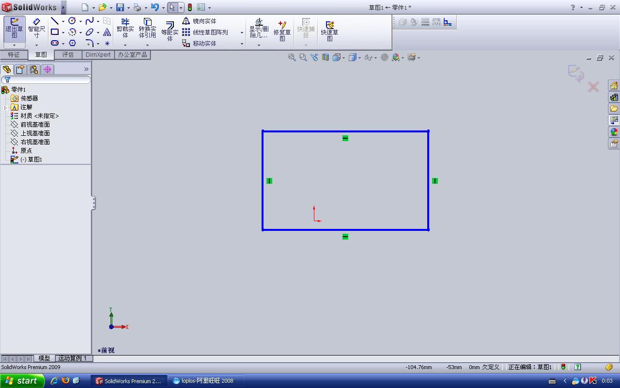

我安装了Solidworks2009, 但是模型中草图线条为什么这么粗(如附件截图,是我随便画的矩形)?请问怎么设置?1 d' R, U! S) x+ g
有人建议在 “工具栏 右键,选择 线型 工具条,然后,点击你画的线,在 线型 工具条里有 线粗 这个选项,用它就可以调整线的粗细“。但是这样很麻烦,设置的细条似乎没有变细多少,并且需要每次都设置!所以求教系统的变细设置方法!

我记得在系统选项里有个反走样的选项,勾上它。

& X- [+ C4 O6 W0 B( @; |6 X谢谢大虾!我试了一下正好相反,勾上是显示粗线,不勾时显示细线!又学了一点小技巧!
