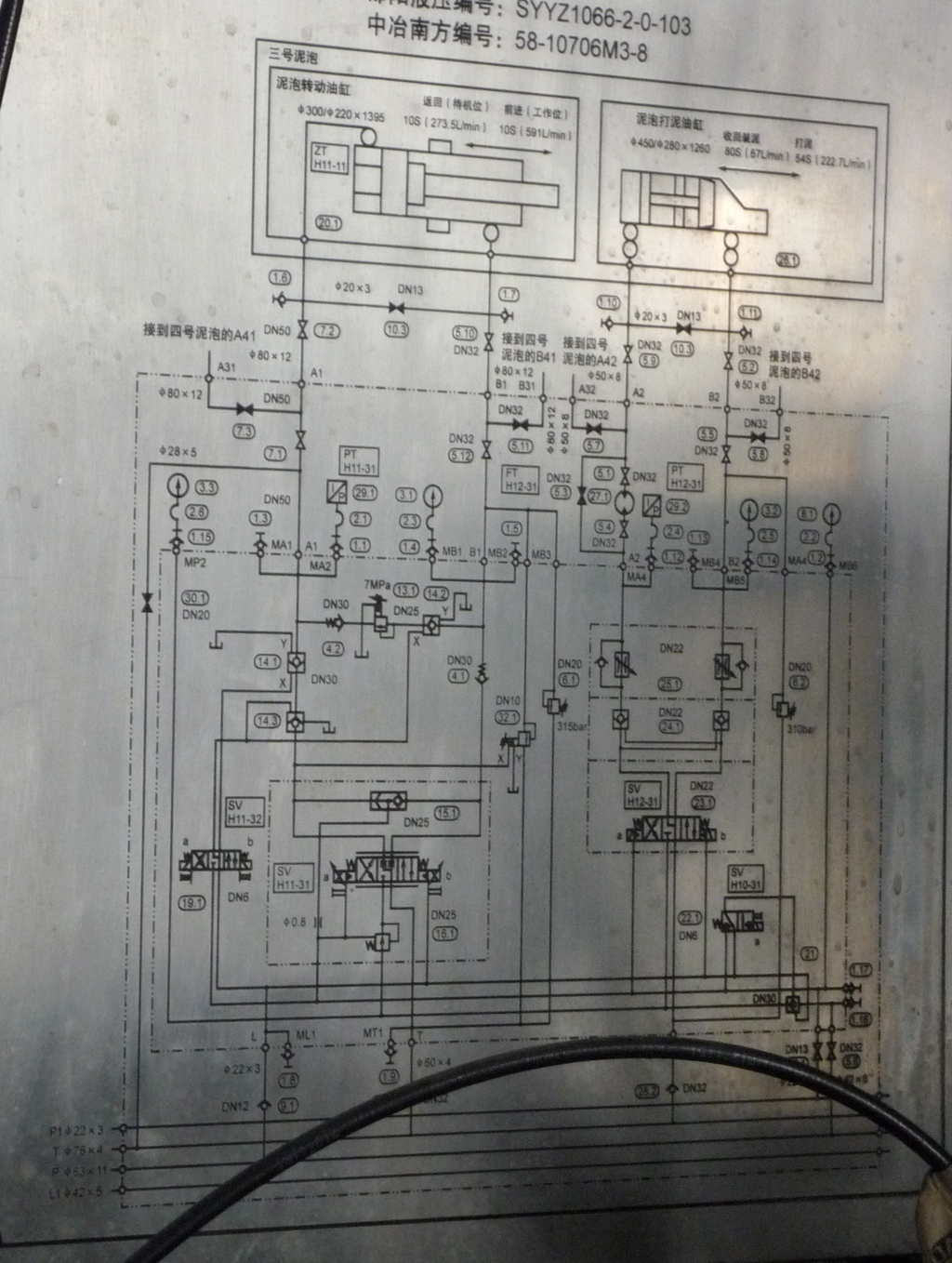

发表于 2009-5-9 00:07:51 | 显示全部楼层 |阅读模式 来自: 中国河北衡水
打泥有时候快,有时候慢,不知道是怎么回事,求高手帮忙!6 A3 {5 g8 t4 N; r; f, t

发表于 2009-5-9 03:01:29 | 显示全部楼层 来自: 美国
那显然就是因为你们弄反了那个节流阀4 @& f; u4 x  a, m
进口节流保证了你打泥出去时油缸的速度. e) d- i( o( R/ ?) E+ s* w
用回油节流很容易造成油缸内泄
发表于 2009-5-9 09:23:12 | 显示全部楼层 来自: 中国上海
从理论角度分析,这种现象是正常的。打泥油缸采用的是节流阀调速,节流阀调速受外负载影响较大,不是十分稳定的。如果炮泥比较硬,或者说外负载较大时,打泥速度就会减慢。
 楼主| 发表于 2009-5-9 10:39:04 | 显示全部楼层 来自: 中国河北沧州
是进油节流啊!在不装泥的时候都有那种现象,有时候快有时候慢!
发表于 2009-5-9 15:28:04 | 显示全部楼层 来自: 中国河南南阳
原帖由 happygod 于 2009-5-9 10:39 发表 http://www.3dportal.cn/discuz/images/common/back.gif* B( Z# ~( n* U
1 B" l4 q! ^4 {" j4 ]2 ?; x: E
# ~% z9 g& F- |* B& Z查一下是不是油缸的密封有问题。
3 {& N) E6 s$ w3 B: W
+ ]! M* f& s+ |6 v+ O/ @液压油的清洁度有无问题。
发表于 2009-5-9 15:39:49 | 显示全部楼层 来自: 中国宁夏石嘴山
液压站抽油口需假装过滤器减少杂质进入系统,检查油缸密封圈是否老化,还要检查液压控制系统是否正常(如主油路与控制油路间是否因铸造产生的砂眼被压力油击穿,曾经遇到过)最好有液压试验台,仅供参考!
发表于 2009-5-10 12:48:59 | 显示全部楼层 来自: 中国辽宁本溪
请问打泥缸无杆腔进油路上件号27.1符号象液压马达的是什么东西?作用是什么?$ n$ G9 t' r' p0 j
(干扰楼主的主题了,请谅)
发表于 2009-5-10 13:24:42 | 显示全部楼层 来自: 美国
2 {* ]) ~1 O9 _# ]9 t  d* K是进油节流啊!在不装泥的时候都有那种现象,有时候快有时候慢!
6 U. i; L& f6 U4 O$ a6 Q# P' e
你一开始不是说是出口节流么# c4 l8 R- k" w# K( F& V8 U# w
一下子又换了?- G; `1 n$ o  x6 K* @5 k. c. C8 x4 _
你要保证速度的话,要保证进油缸前的最后一个阀能保证压差即可

发表于 2009-5-10 13:26:24 | 显示全部楼层 来自: 美国
原帖由 bohaiyan 于 2009-5-10 12:48 发表 http://www.3dportal.cn/discuz/images/common/back.gif
5 y3 y: l  b0 A" [请问打泥缸无杆腔进油路上件号27.1符号象液压马达的是什么东西?作用是什么?2 c( C1 i/ H6 G" w: u) p* I
(干扰楼主的主题了,请谅)
; Z+ v. A2 p' G5 ?. K/ }! u也许是负责把泥打进油缸里
发表于 2009-5-10 19:37:52 | 显示全部楼层 来自: 中国江西九江
楼主原理图用的P口油压来打泥.,DN32通径的.打泥为什么要这么大通径?
; E/ d2 i4 y0 h% M- _为什么换向为电动的,不是手动换向阀吗?4 ?! d' O# K" c/ r7 f4 J; h0 Q  B/ F
同时请回复7楼 的问题
, c+ d5 t1 m: W% B8 v9 @
) a- I* W0 d, [( j& c# J7 I1 E# ?中冶南方设计的啊...

发表于 2009-5-12 21:35:00 | 显示全部楼层 来自: 中国河北衡水
原帖由 自流井 于 2009-5-10 19:37 发表 http://www.3dportal.cn/discuz/images/common/back.gif0 j7 v0 z* U; y& N- k' i- f
楼主原理图用的P口油压来打泥.,DN32通径的.打泥为什么要这么大通径?$ s6 \& e7 [7 Q
为什么换向为电动的,不是手动换向阀吗?5 R9 A1 B, a# }, w3 w2 D; w( r1 C  X
同时请回复7楼 的问题
- t3 d1 N1 ?% z3 e: H% a
* I; l! k" b& v: i/ |, u中冶南方设计的啊...
3 @5 w' z: P0 i7 p: ^
7 Q0 @4 G+ W' s5 C6 HP口通径为63,DN32为打泥管路球阀通径,管道通径为50。- t, d- q4 \, n" n
换向为电磁换向,不是手动的。现场由遥控器操作。! j; o8 D4 y- v. D$ \
7楼的问题:27.1是流量计,用于监测打泥速度的,不是什么马达。
- W% G4 ^0 F, L0 f: E6 S' s4 D) ~; ~- d( y- `  m8 O  T
