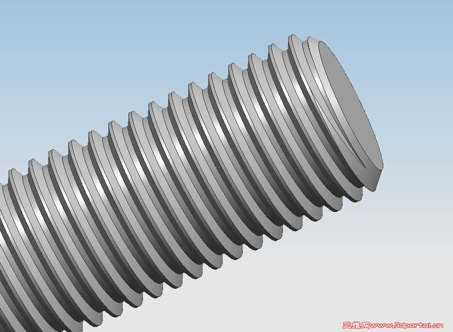

怎么用ug进行螺纹收尾啊?

关于螺纹收尾
一般在建模过程中,我都将孔深设置的比螺纹深度深一点,比如孔深20,螺纹长度可以设为18,这样就会自然收尾,在UG二维工程图中的剖视图中也符合标准。4 O! i  n; k+ [9 `
我是初学者,说的不对的地方请大家多多指教!
发表于 2009-6-2 10:40:58 | 显示全部楼层 来自: 中国江苏南京
可以螺旋线在底部做过渡引线 然后扫描出收尾效果!

我记得用UGS做收尾就2个方法
* L9 s) i" b# F. @/ b% [6 }- f要么就是在画螺纹的时候,超过
( D6 Y- r0 |# T/ H4 L, X/ B% ~$ h要么就是螺纹分成两端进行处理。# r# H. E0 R6 V9 l8 X

先倒C角,然后螺纹线加长3-5/MM. `% Y: w9 j; O1 a' M) O
6 I% m- w$ J# Q$ y* G# D5 L9 L
看附件!
