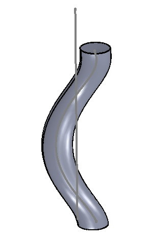

不知道问的问题用词准不准,我就是想先拉出一个长圆柱,然后做一条螺旋线,想让这个长圆柱随着这条螺旋线的形状变化。请问如何做啊?不是用扫描命令!谢谢各位了

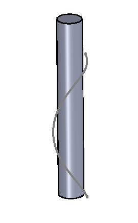

发表于 2009-5-7 15:22:43 | 显示全部楼层 来自: 中国广东惠州
是不是這樣啊& |% w+ V0 n% \
7z.jpg 1 |' ?4 u0 v& S2 q* `' _+ O' x

还是不明白啊。请高手再指点一下。可能问的不清楚,就是一个实体按照一条曲线变形。用那个命令可以实现?

就是用了一个变形的命令,但是总是做不成功

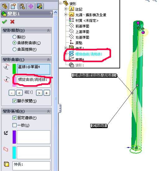

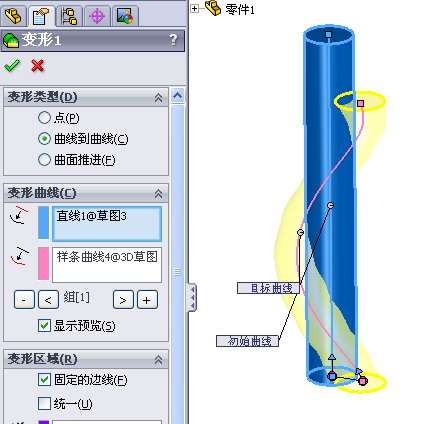

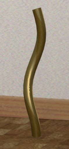

发表于 2009-5-9 23:02:24 | 显示全部楼层 来自: 中国广东惠州
原帖由 nnpv 于 2009-5-9 15:30 发表 http://www.3dportal.cn/discuz/images/common/back.gif
" G* W( Z$ Q, X) r还是不明白啊。请高手再指点一下。可能问的不清楚,就是一个实体按照一条曲线变形。用那个命令可以实现?
7 S8 b, ], |+ p% N, M下次讲明白先!是不是这样啊?用变型如图.............
8 l; z) i' }3 X* L2 A' t: Z- L cu1.jpg / b- g' f) i1 n% J

还有一个问题,能不能用螺旋线作为目标曲线啊?????
发表于 2009-5-11 10:21:13 | 显示全部楼层 来自: 中国广东惠州
原帖由 nnpv 于 2009-5-11 09:31 发表 http://www.3dportal.cn/discuz/images/common/back.gif
' o( o; \! k+ [% S还有一个问题,能不能用螺旋线作为目标曲线啊?????
# i; W9 {, p* h1 R) `

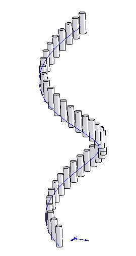

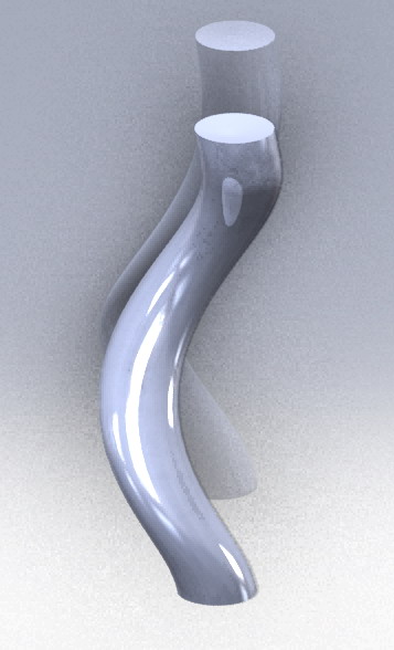

$ c! M8 r$ I2 p  a* q2 Q  Y" s當然行如圖不就是用螺旋線嗎?
, [, p! |& k3 ?8 @7 K- I2 [ bian2.jpg 5 @& V8 r; y8 i, G8 X
