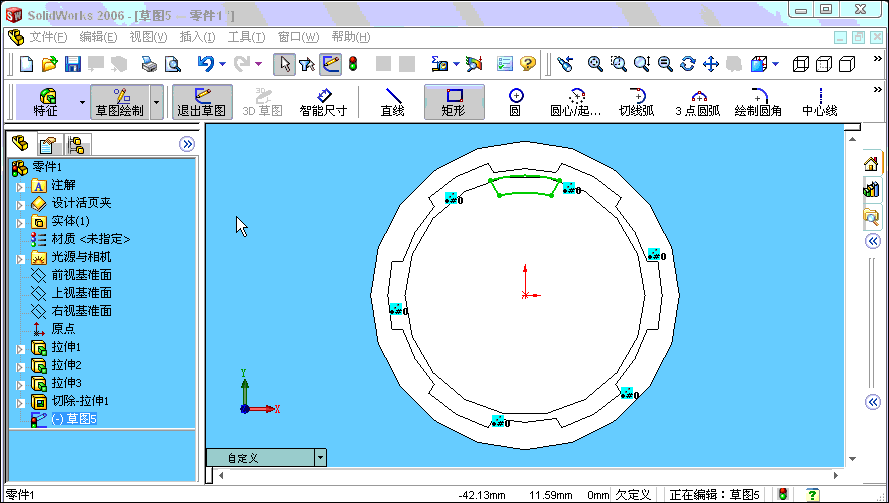

我照着教程刚刚开始学SolidWorks,在图1中草图5想扫描切除出键槽,但是按照教程中的做法,在选择右视基准面后,我做不出扫描路径,不知道为什么呢?
8 a7 v6 ~; G1 d6 h( ]& U( ^图中尺寸无所谓,我只是学习绘图的过程,谢谢!. Y8 j0 E1 h0 W% @0 m( e5 d* W' ~
3 N" R- I  }# e( h( F/ o% ~7 h刚刚重新做了下,还是不能画Z轴负向的扫描路径,大家看看我那个地方画得不对? ' p$ J1 p. X4 O+ T
就是教程中红色框这一步不会画:

发表于 2009-5-6 23:54:33 | 显示全部楼层 来自: 中国广东广州
你那‘草图5’貌似有错误,怀疑是没闭合,楼主检查一下
发表于 2009-5-7 04:27:46 | 显示全部楼层 来自: 中国台湾

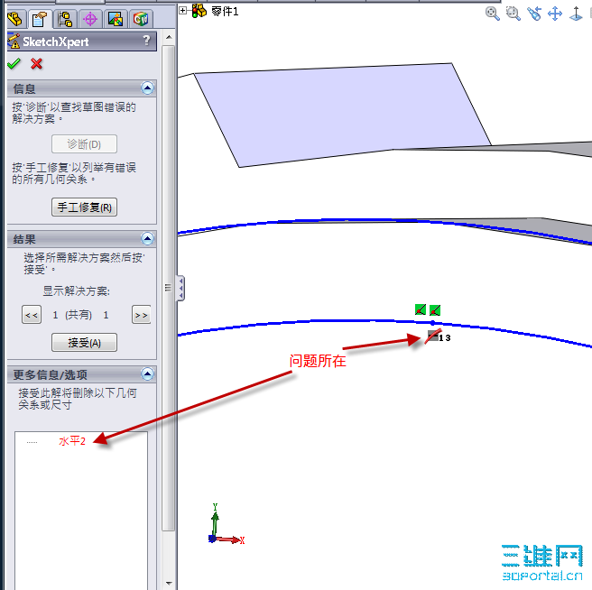

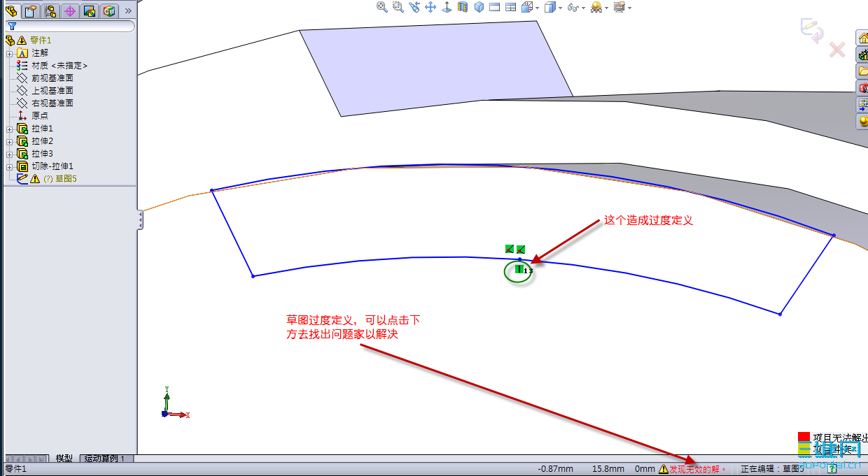

您草圖5的第一個問題是在於過定義!處理方法如下圖!

第二不清楚您所謂路徑畫不出來的問題!因為以右側是圖繪製草圖沒問題才對啊?
% G' I; t# L, S4 m8 J, C  s 2009-5-7 上午 04-25-16.png 2 X' t' `9 Y& z& b' {- [) h
- q# W! k% H' j0 W( m& E+ l7 O1 H) w第三建議您的草圖5重新繪製,因為其中包含問題,無法產生封閉單一輪廓!而且您的圖形與提供之資料差異很大,不清楚為啥!??

发表于 2009-5-7 20:02:39 | 显示全部楼层 来自: 中国台湾

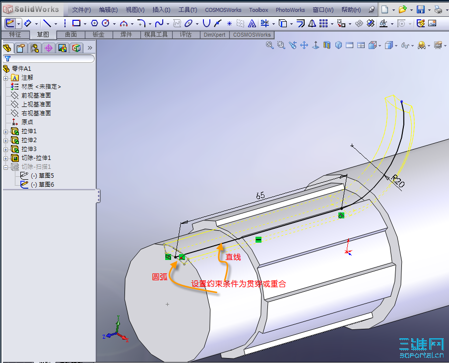

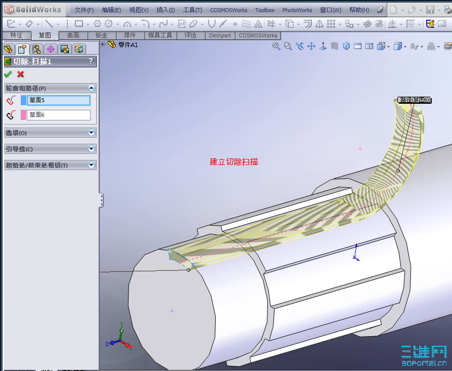

掃描要用兩張草圖來製作,看起來您用一張草繪想建立掃描輪廓及路徑

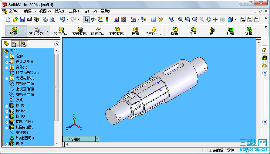

 楼主| 发表于 2009-5-7 20:28:00 | 显示全部楼层 来自: 中国江苏苏州
回复 5# kevin_pcac 的帖子
打扰了,谢谢你啊!+ ~* }: f7 I0 i* x! W
终于会做了。8 C, V5 F/ q& Q+ g' r* j: {; y
/ e9 X: B+ b0 V, u

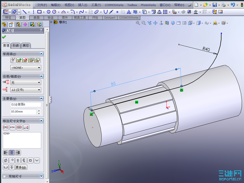

这是第一张SolidWorks练习图,重点是熟悉SolidWorks软件及练习拉伸、圆周阵列、基准面、扫描等命令。' y9 q% _8 C& b( P- W5 j
以前都是用AutoCAD画三维零件图,初学SolidWorks还是有很多不适应的地方,希望自己尽快学会SolidWorks" D5 {8 L* a$ y: l# `$ N+ S
