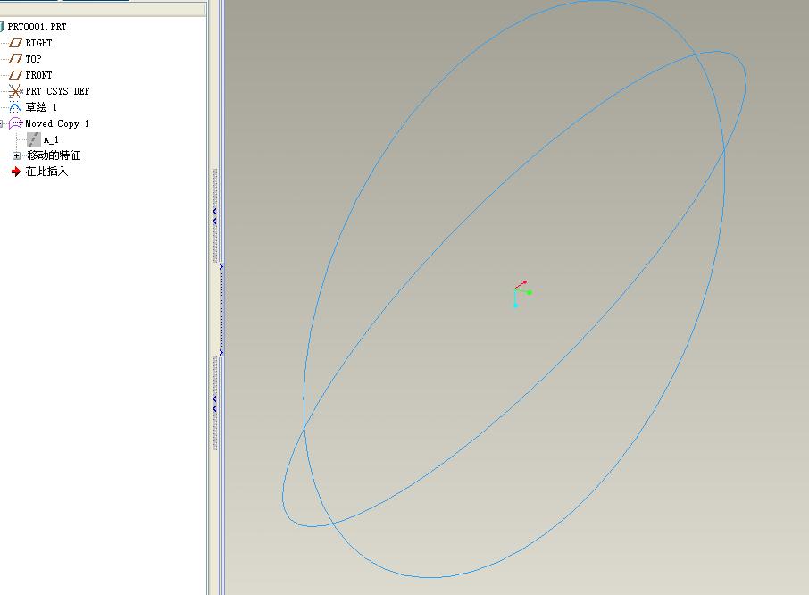

偶然发现proe再画椭圆时始终是 水平放置 或 竖直放置。: k2 w# b8 p0 M) e
不能让我所变动。比如倾斜多少角度的。没办法。特此向大家请教!

发表于 2009-5-6 19:54:14 | 显示全部楼层 来自: 中国香港
楼主说得对,椭圆确实只能画垂直方向或水平方向。$ h0 X' |% h: F- C3 n
既使是使用5楼所说的旋转也不可以,但前提是在草绘模式下,只能旋转90度的倍数。
+ A; [. P! p/ f: S但是你可以草绘椭圆,然后旋转草绘就可以啦,如图。

发表于 2009-5-7 12:32:59 | 显示全部楼层 来自: 中国广东广州
旋转角的椭圆,用样条画一个相接近的了
发表于 2009-5-7 12:36:51 | 显示全部楼层 来自: 中国香港
原帖由 kong520130 于 2009-5-6 22:09 发表 http://www.3dportal.cn/discuz/images/common/back.gif# p9 T$ A! _6 W9 [0 S2 j
这样还是不行啊!! 如果我扫描或者混合的时候就用不上了吧!! 在黑底工作面上也不可以回到菜单换草绘 应该还有别的方法吧,希望大家多指教!!期待热心人! 万分感谢!!!
* t* `5 P" X$ D可以用于扫描或混合啊,只是扫描时使用现有的线条;而混合时则是在草绘中“使用边”。如果你想更改,只需要改草绘,扫描或混合也会跟着再生更改。' X3 _/ H: H2 J$ N. X( U

 楼主| 发表于 2009-5-7 16:42:33 | 显示全部楼层 来自: 中国
原帖由 nysh 于 2009-5-6 22:37 发表 http://www.3dportal.cn/discuz/images/common/back.gif
2 ~- ^& c8 I6 ^% J; u1 {如果是3.0或是4.0的可以用草会里的调色板,在调色板里调入时输入旋转角度,该角度在调入后还可以再更改
角度是可以再更改。但具体的长半轴或短半轴没法改了。郁闷啊
 楼主| 发表于 2009-5-7 16:44:23 | 显示全部楼层 来自: 中国
原帖由 zhanglili167 于 2009-5-6 19:54 发表 http://www.3dportal.cn/discuz/images/common/back.gif4 o% a: }2 f* f" ?  R! c+ |
" r  _2 r8 P6 e3 i" C4 G; B0 y既使是使用5楼所说的旋转也不可以,但前提是在草绘模式下,只能旋转90度的倍数。& O+ e+ f7 g4 a* _* P8 H) v2 G
9 P3 S7 w$ B+ `- ]/ C看样子,目前只有这种方法了。多谢你的指导哦

发表于 2009-5-8 07:14:04 | 显示全部楼层 来自: 中国河北邢台
即使用proe2.0也能做出任意角度倾斜的椭圆。
8 a* q* a  S2 u; G% D# n( h0 s" W8 i在进入草绘画椭圆的时候先创建两个基准面,一个是椭圆的长轴方向,一个是椭圆的短轴方向。这两个基准面都与草绘平面垂直。
- Y6 s0 a2 R$ N6 a# v+ g& ~! e* \( P# f进入草绘的时候,用长轴方向的基准面作为参照就可以了。

发表于 2009-5-16 23:40:47 | 显示全部楼层 来自: 中国广东江门
在草绘之前,先创建一个一定角度的基准面
发表于 2009-5-17 08:38:34 | 显示全部楼层 来自: 中国广东佛山
虽然问题已解决 但我还是分享一下我的方法吧
, [0 y6 d& y5 V& o5 g0 L8 q) \其实可以先用点断开椭圆 然后把椭圆直接转成曲线(注意 不是跟着描)8 o' Y* n, H% ^1 I
这样既可旋转 又可修改参数。
