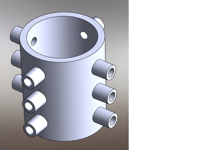

恳请师傅们看看这个怎么设计成塑料模具,用斜顶好像不行,求各位帮忙解决。非常感谢

四个滑块对碰出周边圆柱胶位,内圆用司筒顶出;顶针板做限位开关,

滑块中的镶针必须是浮针
