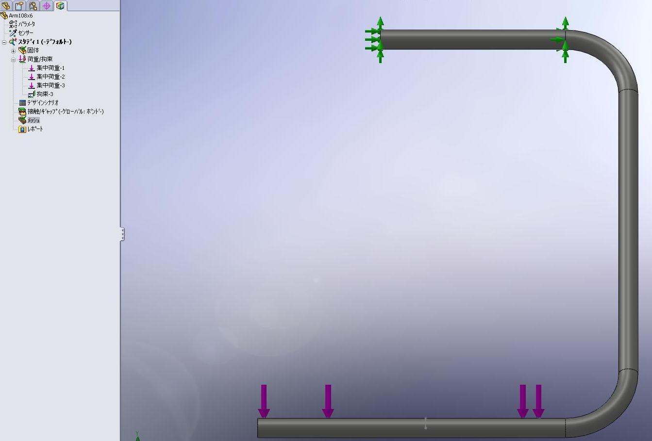

折弯圆管 127x6 (请见附件)
' M% j5 p9 I: f" z1 I! ?静应力分析,在操作到执行分析这一步时出错,; n4 x, p3 ]/ o, k
出错提示为:/ k' ]1 m  @. a! }
PCG iterative solver stopped
, n) u8 b# h+ u' c* tStatus code:2  PRECONDITIONER_FAILS_TO_FACTOR  N: d6 X4 @* X1 T, z, H  \
May not have sufficient restraints" ?% F7 r4 w3 K+ f
No result saved
% K( |% ^' U' [3 e! A% t- `; n( T3 [* b' d
指定约束为:固定5 H6 n4 @4 a4 F1 z
请高手指点一下哪里做错了,谢谢^_^

这些集中力加在哪了?
 楼主| 发表于 2009-5-6 17:23:16 | 显示全部楼层 来自: 中国上海
我在圆管的受力点上焊了个1mm厚的小圆板
发表于 2009-5-6 19:28:17 | 显示全部楼层 来自: 中国上海
不要用圆板了,用分割线试试,5 @6 y: f0 U1 V
具体操作可参考相关帖子,或帮助文件。
