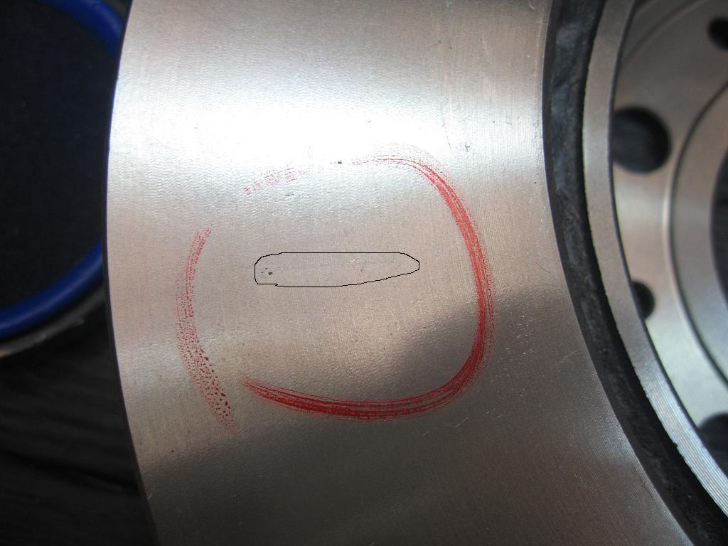

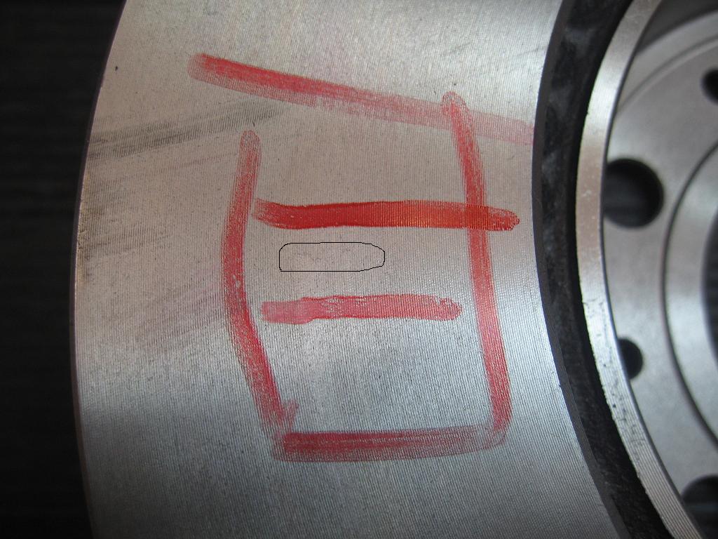

下面是我公司的制动盘 IMG_3896.JPG IMG_3895.JPG 表面缺陷,请问:这是裂纹吗?它是怎样形成的,怎样去解决它

不是裂纹应该是缩松,组织不致密造成的,看你的零件应该是盘状,但不知零件大小有多少,如果太大的,考核在盘轮边缘增加补缩,盘类零件的盘上一般都是同时凝固的,很容易产生组织不致密!

发表于 2009-5-6 17:10:03 | 显示全部楼层 来自: 中国四川德阳
是缩松,大面积的零件容易出现,是凝固顺序由两边逐渐向中间。可在中间加凸台之类的,或者加冒口。

发表于 2009-5-6 18:53:53 | 显示全部楼层 来自: 中国浙江宁波
楼主将整个铸件发上才好说呀
发表于 2009-5-24 10:05:37 | 显示全部楼层 来自: 中国山东潍坊
不是缩松,刹车盘的缩松不会出现在这个部位。像是裂纹,看不大清。可能是含S量过高,或者开箱时间过早,砸的。如果能沿裂纹的方向敲开看看,能更清楚是什么原因形成的
