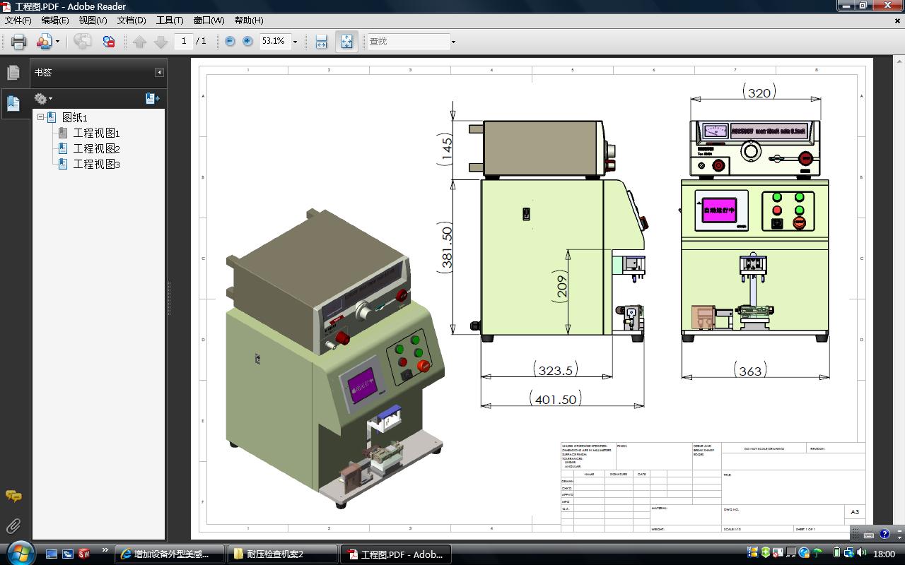

各位大侠好,最近设计的一台小设备,电子产品终端耐压导通检查,
+ s- j9 P1 {! a4 s已经设计完成,准备外发加工,请各位大侠指导 2 y( B* {% R# b; W* x8 a
1、外型,尺寸有无协调之处,如何改进会更好呢?
" o6 o8 _& a1 x7 q& v/ {9 l8 g2、外壳钣金材料,用什么颜色烤漆会显得美观些(上面的仪器是外购,颜色已经定了)

强!对设备不太了解,没有很具体的建议。就觉得你现在这种军绿色挺好。

要不要加上把手?
. S5 y, _* W- M8 w: q0 v6 Q6 q$ e建议上面作成托盘型的,仪器下面垫上橡胶板,防止仪器滑落。6 V% X. r# s# F9 b9 v

哈哈,各位大侠过奖了,这是一台比较小的设备,作耐压导通检查用的,上面的仪器就是耐压仪。
1 T8 ^( T  `9 e7 n机器动作很简单的,内部结构设计方面,已经很成熟了
8 N9 j% b' H6 l0 R4 B  b/ t关键是设备外型、尺寸、外壳颜色等等,毕竟我是搞机械设计,对于设备的外型美感方面欠缺,所以还请各位大侠指导

仪器自身带有胶脚垫的,如果把上面的盖板做成托盘形式的话,那么外型不好设计了啊

下面的颜色应当比上面的颜色深一些。

设备高度是否偏低,坐着操作似乎也嫌低了点。

的确如此,现在的颜色搭配,显得有点头重脚轻的感觉,
6 n: a, b% i' S$ S4 I深色烤漆有哪些颜色显得美观些,请推荐

我看了一下,感覺設備的操作是否有點低,這個是放桌子上的嗎?0 u5 L  ^1 x  m
我們這裡的設備外殼一般都是乳白色的,或深灰色的,樓主參考一下。8 U$ d2 x( h, b5 H: ]5 c4 o6 F5 }
# [$ q; _$ l  {4 V7 u( B
還有你這個是做電子產品的設備,一定要考慮防靜電問題,什麽設備接地啊,靜電接地啊,要留有接線位置。5 C: H) J- K9 w5 L. ?

/ C6 D; T  T9 N4 ^$ w$ y接地是肯定有的,这些都是小问题,工艺和结构都已经很成熟了,就是外型方面的知识欠缺,所以请大家指导

常用的颜色就是机床灰,机床绿这么几种,在什么环境中用很重要,要与周围环境相协调.建议选锤纹漆.

' {1 v8 \- q# G3 G+ ?+ A谢谢,可以给些详细的介绍吗,你说的锤纹漆属于烤漆吗?就在图纸上直接标注锤纹漆,加工厂知道不?或者有没有书面用词等等?9 g- U/ l1 @& p9 C/ J

锤纹漆是说漆膜干后类似锤子敲击过的样子,漆膜较其他漆厚,手感发涩,产品会显得高档一些,烤漆,常温漆中都有锤纹漆,烤漆相对常温漆价格贵,工艺也复杂,但质量好些。大批量用烤漆好,小批量用常温漆好。
4 |8 V/ f0 p' i我都是在图纸上标,呵呵,应该有规范用词。- R) _. o/ Q+ D6 z- \

谢谢,就直接标注“锤纹漆”就可以了吗?& U+ [& U8 W; e1 r2 r  z9 D" t: s9 w
颜色呢,锤纹漆应该只是一种工艺吧,颜色还是需要根据自己的喜欢选择吧0 l+ l6 @; m3 ^6 I
这方面我经验不多,还请大侠多指导

锤纹漆是一种油漆,是从油漆漆面粗糙度这方面说的,油漆在固化的过程中,化学物质会凝聚为块。

操作还在用开关,建议将操作改为触摸屏,档次就高多了,现在手机都用上触摸屏。

设备低没办法,测试部分是在前侧吧,能到侧面不好吗?
