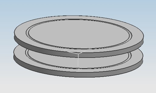

求助:如下图,我想让上面那个圆翻一个,让两个有圆槽的面相对应,如何操作。我在装配中经常遇到这样的问题。想改变系统默认的装配方向,不知道如何操作,请高手指教,谢谢

你要是觉得用这个配对关系不熟悉的话
9 l! [  ~1 ^7 k' @你可以删除所有配对约束2 T9 h/ R# a. h+ z" z
然后用重定位这个来完成,就类似于建模里面的变换功能
1 D  q* Z" U! s; C- |可以很随意,也很舒服,有活动坐标及活动坐标上的手柄等都是很方便地

谢谢二楼的朋友,我昨天利用先两面配对,然后解除约束,在定距离的方法做了也成功了。
