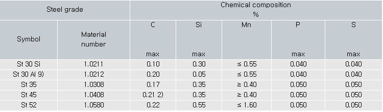

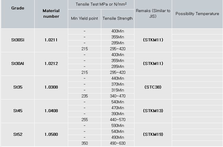

[求助] 请问1.0308(ST235 G 2T)是什么材料 对应的国内牌号
发表于 2009-5-5 16:52:03 | 显示全部楼层 |阅读模式 来自: 中国浙江杭州
内容同标题
发表于 2009-5-5 18:40:41 | 显示全部楼层 来自: 中国江苏泰州
碳钢,大概相当于国内10#钢或15#钢,成分、性能见贴图
