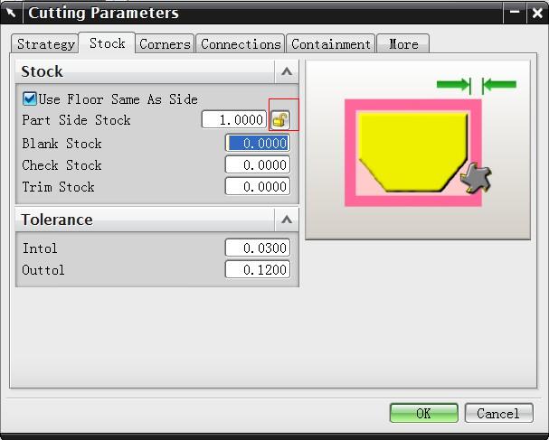

UG加方法与切削参数同时给了预留量时哪一个有用  q) k6 ~, v3 y9 I! I, d' ]
如图

发表于 2009-5-5 23:15:14 | 显示全部楼层 来自: 中国浙江杭州
加工方法设置预留量的后边有一个小锁图标,锁头打开,表示不继承方法中的余量设置,这时切削参数中的预留量起作用
  l  X/ g/ A3 ]锁头锁死表示继承方法中的余量设置,这时切削参数中的预留量与加工方法中的就会相同。
" ~" k8 _* J; e4 `0 c, O; A: U所以切削参数中的预留量起作用。
, t. R& G- v; o9 P/ m你可以建立一个简单的操作试一下,用UG中的3D仿真,然后分析一下余量就可以了。
