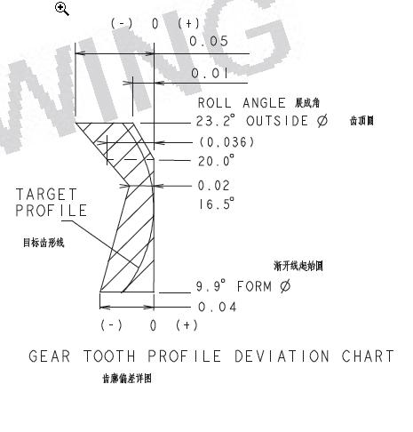

[已解决] 请问齿轮图纸中的K 形图, 如何理解?
发表于 2009-5-5 14:29:33 | 显示全部楼层 |阅读模式 来自: 中国北京
http://file:///C:/zrf/tp/kchart.bmphttp://file:///C:/zrf/tp/kchart.bmp: k  G/ V) M# a
请问齿轮图纸中的K 形图, 如何理解?谢谢!

最好把图片发上来,是不是K向视图,还没见过K形图。
 楼主| 发表于 2009-5-5 15:29:12 | 显示全部楼层 来自: 中国北京
请问如何上传图片,我试着做了一下,不知成功了吗。

发表于 2009-5-5 17:38:00 | 显示全部楼层 来自: 中国浙江杭州
K形图一般是说齿形形状要求的,齿顶修缘,只要齿形在K形范围内就说明该齿轮齿形OK,一般要说明K形的三个点的位置和公差。齿轮渐开线形状像K形。" C$ M3 Q$ {- r- F0 f7 |

发表于 2009-5-5 19:07:52 | 显示全部楼层 来自: 中国安徽六安
主要是关于齿轮齿廓修形方面的,要保证齿轮齿廓加工达到的形状,在降低齿轮噪声上起一定的作用

发表于 2009-5-27 17:29:41 | 显示全部楼层 来自: 中国浙江杭州
我的理解:一般情况下,三点就是顶,底,中点。这样要求的齿形一般都是齿轮设计者根据自己或者公司的实际经验来设计的,没有什么可以根据的理论资料。个人看法

发表于 2009-5-28 12:05:04 | 显示全部楼层 来自: 中国江苏常州
23.2°、20°、16.5°、9.9°都是对应的渐开线展角(不是压力角),
/ M3 S2 d' s! x& ?; F; \9 ~8 Y从LZ的图上看,齿顶是要修缘的,修缘的起始点就是20°所对应的点。

发表于 2009-6-1 12:57:35 | 显示全部楼层 来自: 美国
我觉得简单说就是齿形齿向的公差带
发表于 2009-6-1 13:12:55 | 显示全部楼层 来自: 中国江苏常州
呵呵很对,就是齿形的公差带,齿向没有看过有K形的,一般都是有鼓形状的。

发表于 2009-6-8 23:42:49 | 显示全部楼层 来自: 中国江苏泰州
楼上各位说的不错,但我觉得修形的起点应该与单齿、双齿啮合的分界点有关(也可以说与重合度有关),不知道大家怎么看?

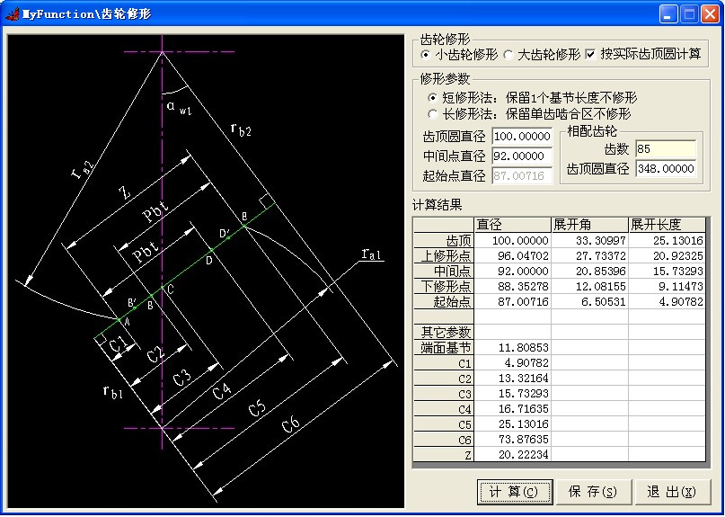

齿轮的修形一般有两种。
/ u0 z3 a# l4 U, K' E$ w1 i2 t1 t一种是:短修形,即保留一个基节长度不修形。
8 g6 l/ l( B7 F; }. j" @一种是:长修形,即保留单齿啮合区不修形。
- i9 L! e& G" ^" W- \4 T9 n$ p" `* \9 v2 B! s/ [* u0 h
K图一般有五个点:顶点、上修形点、中点、下修形点、渐开线起始点。
4 [: V2 t% n8 p! j7 j( Y以下是计算修形点的截图
/ ]6 E$ i5 R7 u+ a( L$ [ 修形点计算.jpg
hero2006 + 5 技术讨论
发表于 2009-6-22 00:27:10 | 显示全部楼层 来自: 中国浙江杭州
楼上的,这个计算软件自己编写的?好不好分享的?

发表于 2009-6-24 21:54:06 | 显示全部楼层 来自: 中国江苏泰州
原帖由 myfunction 于 2009-6-21 20:25 发表 http://www.3dportal.cn/discuz/images/common/back.gif1 p2 {, L/ S4 z0 R5 g& _
齿轮的修形一般有两种。7 }5 B0 V" l7 Z" c/ c% W+ M3 e- s
一种是:短修形,即保留一个基节长度不修形。; a# L9 E8 w2 \1 l1 C: a4 y
( |/ L  M/ {; a6 X# X4 M
; ~& {9 r! O2 B; FK图一般有五个点:顶点、上修形点、中点、下修形点、渐开线起始点。
* v1 M3 {( a! j) S/ ?( v以下是计算修形点的截图
/ G8 m; ~% ~* s, q...
9 {4 U, |. k9 l/ J2 B$ j( x
# w/ W; ?- [0 \& L& z针对此图,说说自己的理解,还望指点:. o/ p" L& ?: V( z
& {7 M& c- Q0 u: E2 T
1)重合度=Z/Pbt=22.22234/11.80853=1.88188
' F! S5 `: c7 l/ w! p; y- ?; h5 r' l0 q4 X
2AB段、DE段为双齿啮合区,BD段为单齿啮合区;
$ t4 c9 j# x& ~/ b& S9 F0 [8 Z5 [/ h7 p: \8 _2 M; u
3C6为理论啮合长度、ZAE段)为实际啮合长度;
6 W7 @( e. [4 t1 u, K# L6 z4 y
; g# ~! F* a3 h; h) {; g) y" K4)对于长修形、小轮齿顶修缘起点是D点、齿根挖根起点是B点;大轮齿顶修缘起点是B点、齿根挖根起点是D点;. x! X; _9 h1 M$ z& c+ W5 ~' x
" c6 J3 F8 Z" d
[ 本帖最后由 poxiangzi 于 2009-6-24 21:59 编辑 ]
hero2006 + 5 技术讨论
发表于 2009-6-24 21:57:37 | 显示全部楼层 来自: 中国江苏泰州
有几个问题,请指导:9 x/ h) E, o( Z2 o; M1 j
(1)“短修形,即保留一个基节长度不修形”,这句话是什么意思呢?我看到一些论文说的是短修形是长修形的一半,与这句话的描述是一个意思吗?
7 v, w+ m! v6 t0 f2 L+ v. x# [7 G3 @0 J
(2)计算C1、C2......C6有什么实际的用处吗?真不知道,还望赐教。谢谢。8 r. f# R  g; ~! B4 w" _, u- @- |
' {) {# O+ E7 D(3)重合度越大,双齿啮合区越大、单齿啮合区越小?对吗?还是没有什么联系?' {  {  O8 D/ d: N; u) D
, ]2 d& u- _# e8 F- y0 u2 h* W/ T) h[ 本帖最后由 poxiangzi 于 2009-6-24 22:20 编辑 ]
hero2006 + 3 技术讨论
发表于 2009-6-24 21:59:11 | 显示全部楼层 来自: 中国江苏泰州
原帖由 xibeilong 于 2009-6-22 00:27 发表 http://www.3dportal.cn/discuz/images/common/back.gif/ x) n5 V! j$ b" s5 x
) \% U0 {+ R  r) }% N% G
4 y) F$ S4 d& ]这个可以用绘图法解决,示例见图。
hero2006 + 5 技术讨论
