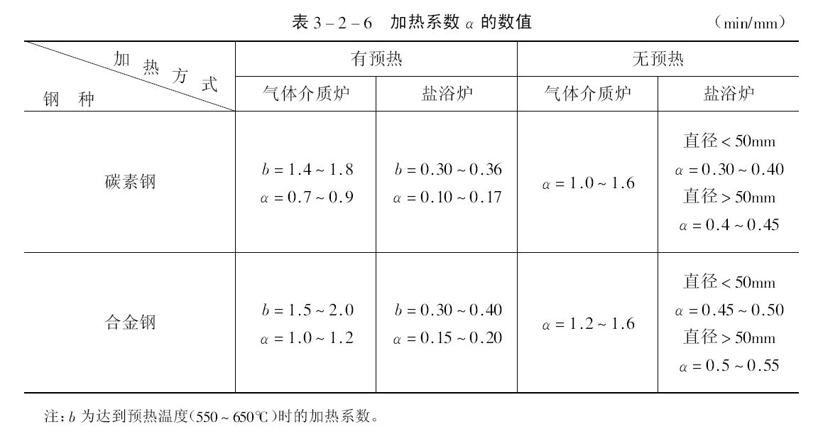

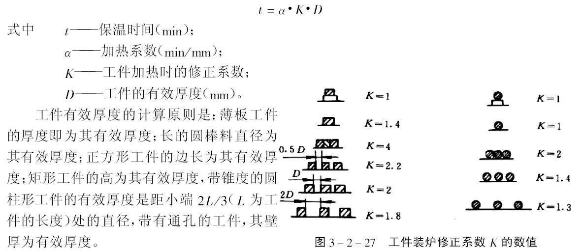

恐怕没有通用可靠的计算方法,保温时间内必须确保工件热透或保证组织转变基本完成。保温时间除了受楼主所列因素外,还受钢种的影响,比如高速工具钢需要较长的保温时间。可以注意以下几点:
7 C: P5 k* h/ q$ ~% ^5 x1、仪表温度和料温的温差:一般情况下在50℃左右,根据炉况会有差异,可以逐步进行调整。
  m  _2 V' c. ]" }7 W7 [2、钢种差异:对于碳钢及低合金钢,碳化物溶解及奥氏体均匀化所需时间都甚短,因此根据情况可以采用“零”保温淬火,这样可在保证零件性能的前提下,缩短工艺周期,减少淬火裂纹。对于高合金钢,淬火加热保温时间则要适当延长,以保证碳化物的溶解和奥氏体化,可按保温时间每毫米0.5~0.8min估算,淬火温度取上限时用0.5min,淬火温度靠下限时取0.8min。# P, v5 j  U; `8 F: F/ O4 O
3、常用的保温时间计算方法见截图。
8 U4 q: T" r* T 截图43.jpg
" `1 l+ \2 m* k+ h% _: s$ a6 [ 截图44.jpg 3 s2 n( w8 {/ B6 G; L( q; }8 A* n& }
当然,实际生产中的热处理工艺还须根据实际情况进行调整、完善。
