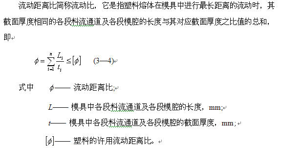

下面这段在模具设计时都要进行计算吗?
0 L. U. L7 w6 a2 X- G不是很理解流动比的含义,请路过的朋友帮我解释一下.  还有公式是怎么计算的?

计算流动比主要是为了按表查出型腔压力,以此来确定模具所需锁模力。楼主提供的公式是个理想状态,实际操作起来很难。一般设计中,俺就是按型腔压力的一般经验值来算。
